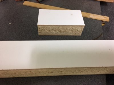

Ik heb hier destijds ook een onderwerp gestart i.v.m. verlijmen van spaanplaat op melamine.
Reacties gekregen dat dit werkt met een gewone witte houtlijm. Ik kon dit moeilijk geloven. De test heeft dan ook uitgewezen dat dit inderdaad helemaal niet werkt.
Met een pvac lijm zou het wel gaan werd mij verteld. Ik heb deze lijm onlangs gekocht en de test van gisteren heeft ook uitgewezen dat dit helemaal niet gaat. Ergens ook logisch vind ik.
Begrijp niet goed dat sommige mensen zeggen dat dit wel werkt?! :)

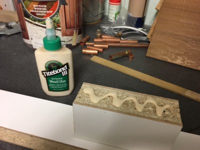

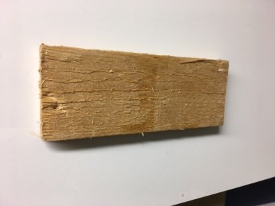

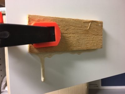

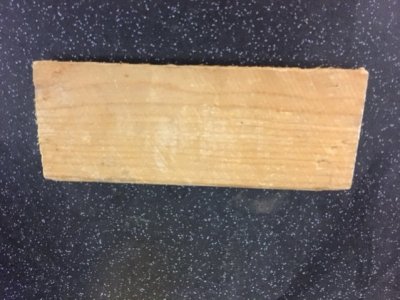

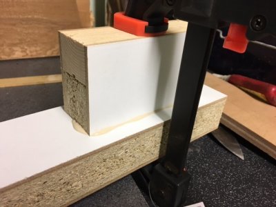

bobmartin
15 dec 2013
1.384
134

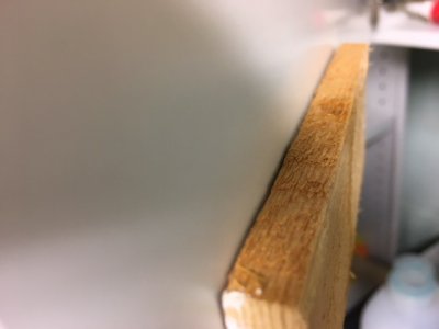

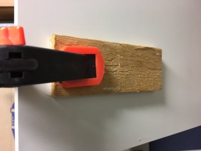

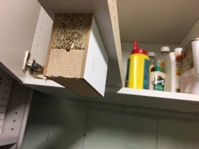

Ikea kastdeurtje met folie.
Vrij ruw stukje vurenhout.
Deze lijm heb ik toevallig thuis.
Beetje lijm erop,
Beetje vast klemmen en zien dat er houtlijm achter zit,
Kwartiertje klemmen,
En los.
Er zit nog een naadje boven omdat het geen vlak houtje is.
En hij valt er niet af!
Wat doe ik verkeerd dan?

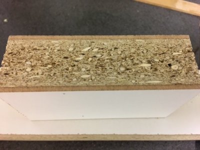

Spaanplaat (onder persing) verlijmen op melamine met pvac lijm of gewone witte houtlijm gaat NIET...
Ben je zeker dat je stukje hout goed is verbonden met de folie? Sla eens met een hamer op het blokje. Als er stukjes hout blijven kleven op de folie, is de KM45 een goede lijm voor die toepassing... (de structuur van spaanplaat is anders dan de structuur van massief hout natuurlijk)

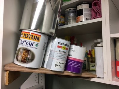

U gaat schokbelasting toepassen op een constructie die naar niet voor bedoeld is.
En dat spaanplaat is niet anders dan met mijn poreuze vuren ongelijke latje.
En het latje zit nog steeds vast. En alle blikken zijn vol.

Kan best zijn, maar nogmaals, ik wil anderen meedelen dat mijn test niet is geslaagd wat betreft gewone witte houtlijm/pvac lijm tussen spaanplaat/melamine.

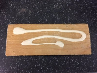

Wat een onzin is dit zeg witte houtlijm verlijmt niet op melamine punt dat het blijft plakken is een ander verhaal, smeer er maar eens lijm op en op een stuk vuren hout laten drogen dan zal je zien dat bijden blijven plakken maar dat die op het melamine er zo af te halen is en de lijm op het vuren niet.
