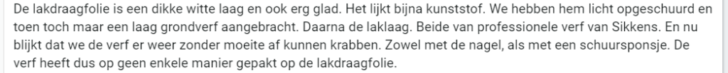

Bekijk bijlage 111625
Het enige echte verschil is het type grondverf. En mogelijk dat we nu grondiger de kast hebben schoongemaakt. (1x stMarcs en daarna 2x water). De Multiprimer lijkt gewoon veel beter te hechten op de grondeer/lakfolie-platen.
