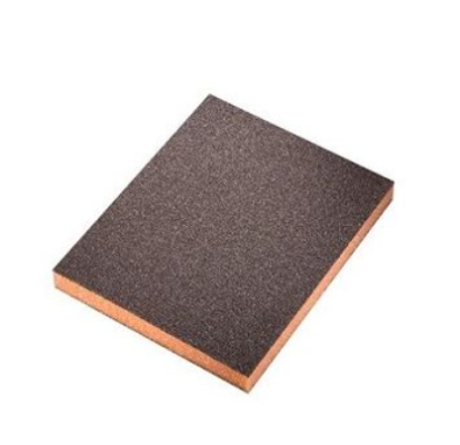

Welke grofheid gebruik je? Grof, middel of fijn?
Is zo'n scotch brite vergelijkbaar met zoiets?
Heb je geen last dat de vezels van mdf weer omhoog komen als je er met een vochtige doek overheen gaat?
