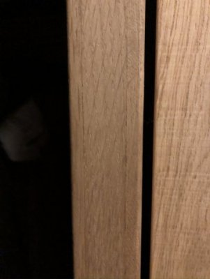

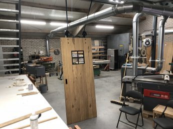

6120C90E-C5C4-492C-9D81-A621A5397D86.jpg Ik heb 22mm berken triplex aan de zijkanten ingefreesd en eiken T- stuk in verlijmd en aan beide zijdes met 8 mm eiken bekleed, inmiddels 12 deuren zo gemaakt dus eigenlijk jouw principe maar dan niet met mdf
groetjes, Ferry Leek

@ Ferry. Bedankt. Dat ziet er goed uit. Heb je dat t stuk gemaakt omdat dat steviger is dan een latje oplijmen? En denk je dat berken multiplex stabieler is dan mdf? Al is jouw deur wel een stuk dikker dan dat ik wil.

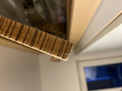

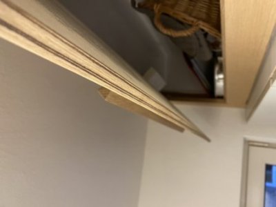

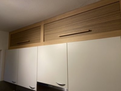

Zoals belooft voeg ik foto’s toe.
F060CE39-4A2D-44A5-B023-6B31233FEC65.jpg0963A516-0CE1-45FA-8C77-A586B18A6BA2.jpg776C6183-9B13-48DD-92C3-D69053718B6E.jpg
Zebranofineer op mdf 12mm en achterzijde is geschilderd. Door het aanbrengen van houtlijm is mdf in de richting van fineer iets hol komen te staan. De omlijsting is van eikenhout. En alles heb ik behandelt met Skylt.
