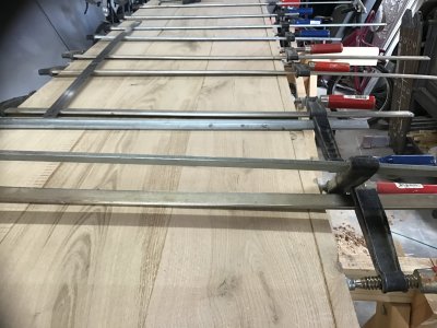

Hierbij het beloofde verslagje;
veel fotos en weinig tekst ;)

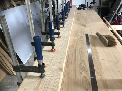

zo heb ik de middelste gelijmd. Omdat ik de klemmen niet kwijt kon, heb ik het zo opgelost. Het werkte prima!

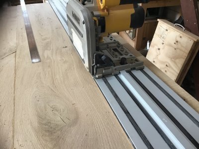

om geen naad tussen de 2 delen te krijgen, heb ik de zaag er doorheen gehaald, net diep genoeg om net door te zagen.

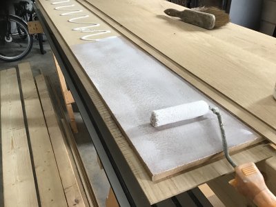

Lijmen met een lakroller gaat toch het snelst. Ik bewaar deze in een plastic zakje, en zo droogt deze niet op.
CEE1A0F1-2B88-49A8-B50A-24FD781D2D6D.jpeg044AB2F5-0AA1-44A3-96F2-A4CB3E5C3016.jpegC0B037C6-1BE5-4C06-BAF0-D9CFC02BC0D2.jpeg

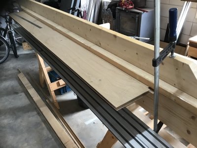

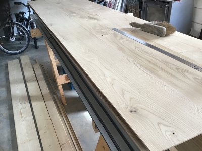

een volledige verlijming van de voor en achterkant.

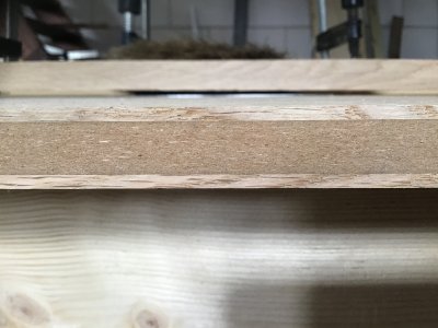

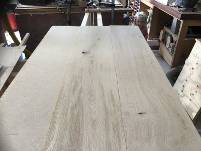

het lijmen van de beide zijkanten van massief eiken, om het mdf te verbergen.

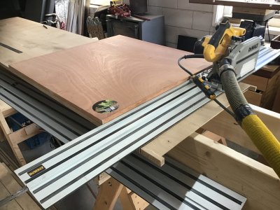

En het op lengte zagen. om goed haaks te werken, had ik er een stuk multiplex bij die haaks is.

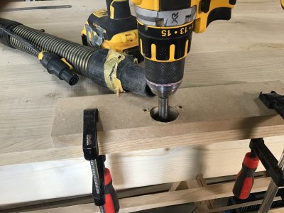

en tenslotte de scharnieren inboren met een snel gemaakt malletje.

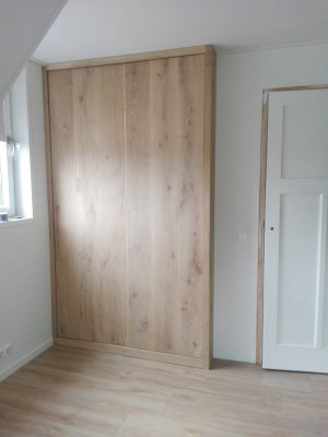

De deuren hangen inmiddels. Nu alleen nog een paar handvatten uitzoeken, een stop op de binnenkant omdat de deuren nu nog een beetje te ver naar binnen vallen en dan is het klaar.

De handvaten zitten er inmiddels ook al op. De directie heeft strakke rvs handvaten gekozen. En dat lijkt ook heel mooi moet ik zeggen. Past goed bij een meidenkamer.
