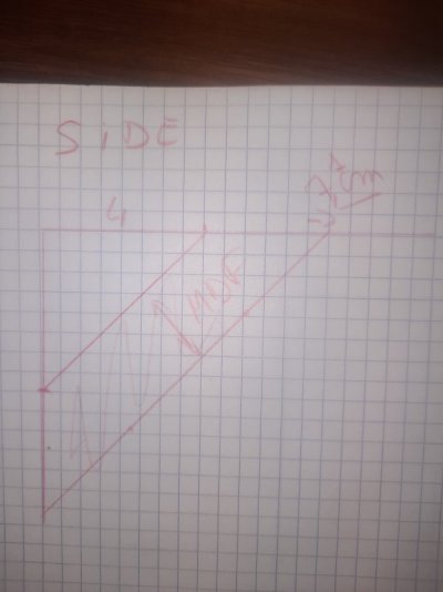

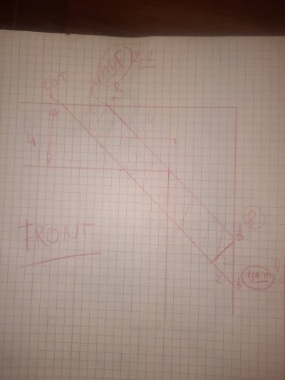

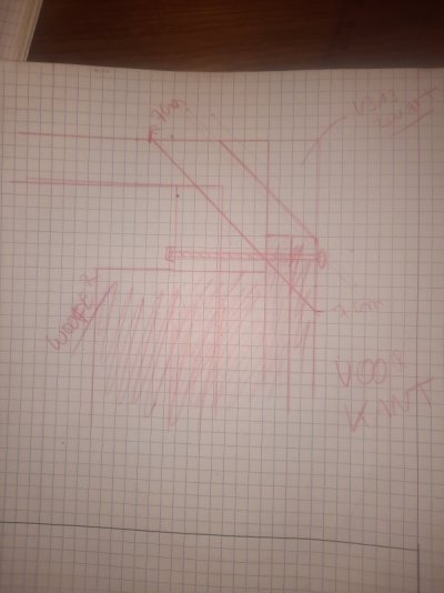

Ik heb het eens uitgetekend, de 'lange zijkanten' zouden op 10cm van de rand op 45° afgezaagd moeten worden (heb ik een bruikbaar zaagblad van min 15cm nodig...) en de andere zijkanten op 7cm van de rand (aangezien de woofer vooraan dichter bij de zijkanten komt). Daar zou dan een stuk zwarte MDF van 18 of 22mm op geplakt worden. en dan wordt het puzzelen met al die stukjes zwarte MDF. De meeste zaagsnedes van de MDF worden weggefineerd, waar de hoeken zijn zal ik moeten kijken wat het mooiste is. Mijn zaagtafel heeft de geest gegeven tijdens de verbouwing, dus behelpen met een cirkelzaag :)
    56,7 KB · Weergaven: 27
    62,9 KB · Weergaven: 22
    40,5 KB · Weergaven: 21
    40,2 KB · Weergaven: 22

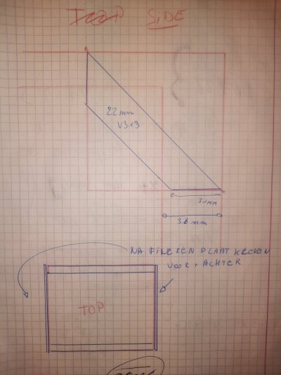

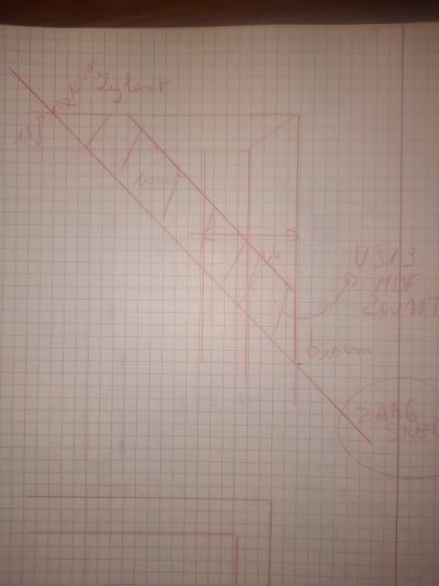

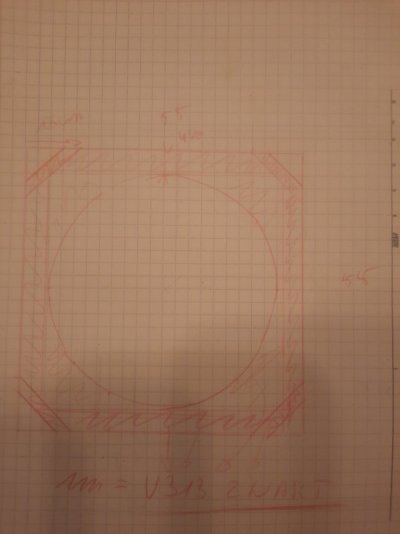

Ik heb nog wat verder zitten rekenen, en ook uittekenen op m'n kist (zelfs in karton eens een 3d model gemaakt, kreeg het niet in m'n hoofd hoe al die zaagsneden etc. bij elkaar uitkwamen...)
Uiteindelijk tot de vaststelling gekomen dat de hoek perfect uitkomt indien ik de 'grote' zijkanten afzaag op 11,1 CM van de rand, daar dan MDF van 2,2CM op zodat je nog op 8CM van de rand zit. De 'klein' kanten afzagen op 7,1, daar dan MDF van 2,2 op zodat je nog op 4CM van de rand zit. zoals je ziet in de tekening 'FRONT' komt dat dan juist uit bij elkaar en heb je een perfect overlappende hoek.
    55,7 KB · Weergaven: 12
    47,9 KB · Weergaven: 26

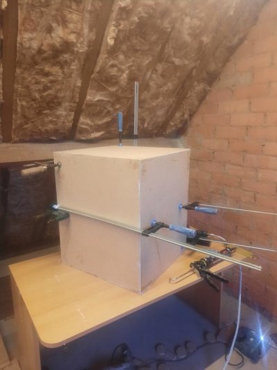

Ja is niet bijster spannend, is een kist:D:DZit nog in de klemmen, moet de uitsparingen voor de drivers nog uitfrezen zodat ze mooi flush zijn en alle lijmresten en nagelgaatjes wegwerken en afschuren zodat het een propere "kist" wordt. Jammer dat ik geen foto heb genomen van de binnenkant met de bracing, doe ik bij de volgende! Kast is wel echt "dood", geen hol plekje te bespeuren. Eerlijk gezegd, nu ik hem fysiek voor mij zie, wil ik wel iets doen met de buitenkant.

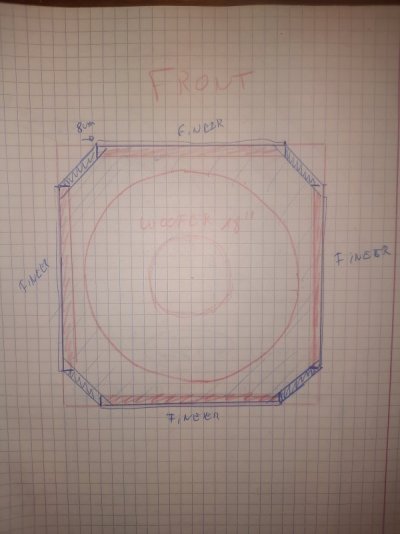

Deze nacht wakker gelegen hierover:cautious:
Het zo ver afzagen op 45graden is ook niet mogelijk omdat de zaagsnede van zaagtafels niet zo ver gaat.
Alternatief zou dan zijn om de grote hoeken "recht" 80mm in te zagen en dan de plaatjes in verstek erop te kleven, 22mm v313 zwarte mdf, zodat je de 8cm cutout behoudt. Door zo te kleven heb ik ook wel een groot contactoppervlak, 22mm op 45 graden geeft 31mm om te kleven. Wanden zijn 36mm dus geeft heel wat overlap en zal stevig genoeg zijn.
Op deze manier heb je natuurlijk grote gaten aan de voor en achterkant waar er geen plaat kleeft. Daarop zou ik ook een plaat 22mm zwarte v313 mdf kleven.
Zo zijn alle hoeken ook verstevigd en is er een contrast tussen fineer en de zwarte mdf...?
    66,4 KB · Weergaven: 17
    70,3 KB · Weergaven: 9
De wiskunde er achter is dat een zaagsnede onder 45gr maal vierkantswortel(2) breed wordt, dus: 22 x 1,4142 = 31,1126.
Als ik het goed begrijp heb je een volledig gesloten rechthoekige doos in elkaar gestoken, zelfs met de hoek verbindingen in verstek als de voorlaatste versie van je schets nog klopt. Nu wil je die hoeken er weer af gaan zagen om ze dan met een strookje plaat onder 45gr weer te sluiten.
Als er geen interne bracing zou zijn, zou je eindigen met 8 losse plankjes met alle zijdes in verstek.
ik vermoed dat je op z’n minst een groot deel van de stijfheid die je met de braces toegevoegd hebt weer weg zaagt en maar gedeeltelijk herstelt met de stroken.
Om er 8cm af te zagen zal je een zaag met zaaghoogte van 8cm onder 45gr nodig hebben, daar heb je volgens mij een blad van 400mm voor nodig, niet courant voor hobbyist tot semi-pro.
en nageltjes en zaagbladen zijn geen goeie combinatie
kortom, je hebt het jezelf moeilijk gemaakt met dit ontwerp en vooral de werkvolgorde.
Ik begrijp niet waarom je zulke grote stukken van de hoeken wil halen.
hoe stootvast een hoek is hangt af van het materiaal en dat blijft MDF en de hoek en die gaat van 90 naar 2x 45. Maar hoe breed het strookje tussen die 2 x45gr is heeft geen effect, dat kan net zo goed 1-2 cm zijn dan de 11,3 die je in gedachten hebt.
ik begrijp het probleem dat je probeert op te lossen eigenlijk sowieso niet. Die zijn toch HiFi speakers voor in de living, geen waar je DJ sets mee gaat doen en die elke week in en uit een bus gezeuld moeten worden. Mijn gefineerde speakers met 90gr hoeken hebben na 30jr en vele verhuizen nog geen enkele schade.

jorisvh
Ik zie dat je net voor ik mijn reactie op je post van gisteren postte zelf een aangepast ontwerp hebt omdat je er ondertussen zelf achter kwam dat het niet zou lukken.
hoe dan ook, iets ontwerpen is bepalen hoe het er uit ziet én hoe je het zal maken.
niet eerst beslissen hoe het er uit moet zien, dan half uitvoeren en vaststellen dat het vastloopt Op stap 2.
je hebt voor 1500 euro materiaal gekocht en er momenteel ik schat max 100€ van verbruikt.
Ik zou terug naar de tekentafel gaan voor een ontwerp dat vibrio-akoestisch goed is, er mooi uitziet en vooral dat je kan maken met de middelen die je ter beschikking hebt.
beter dan op nieuw vastlopen nadat je een groter bedrag aan materialen moet wegsmijten.
