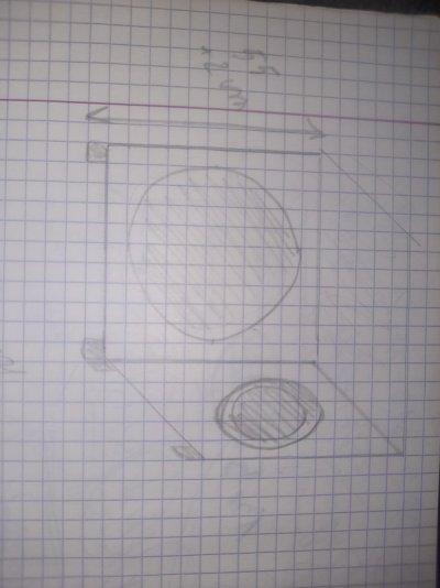

Hallo,
Ik bouw nu een kast voor mijn subwoofer, een eenvoudige rechthoekige "doos". 18mm mdf, alles in verstek gezaagd voor strakke randen.
Ik heb ook fineer gekocht. Het komt in de leefruimte dus moet er aantrekkelijk uitzien.
Ik heb al ervaring met luidsprekers bouwen maar heb ze altijd geschilderd. De randen rond ik dus normaal altijd af omdat die anders als eerste beschadigd worden.
Ik ben er nu mijn hoofd over aan het breken hoe ik de randen van de subwoofer kan beschermen. Als ik ze afrond krijg ik het niet mooi gefineerd, de radius zou namelijk vrij klein zijn. De hoeken zouden ook niet helemaal afgerond mogen worden, dat kan je niet fineren.
Ik dacht om misschien de randen af te werken door er een massief latje in te lijmen, dan fineren, en dan met de frees afronden. Probleem dat ik daar zie is dat dat latje los kan komen? Ook is mijn mdf maar 18mm, moet al een erg dun latje zijn.
Het is ook speciaal fineer, makassar ebony, dus ik zou iets moeten vinden dat er perfect bij past of mooi contrastreert
Bedankt!

Wat ik zou doen is eerst fineren, daarna kan je met schuurpapier en een blokje de kantjes breken. Ik heb laatst zo'n zelfde vraag gesteld, je kan het resultaat hier zien:
Anders inderdaad een latje van 5x5mm in de hoek plaatsen van deze afronden met de frees.

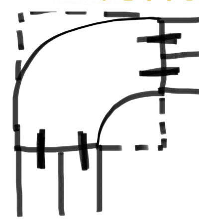

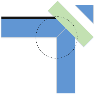

Wat denk je van dit idee:
De hoeken van de kast (blauw) weer afschuinen op 45 graden, daar een hardhouten, beuken, essen lat (groen) tegenaan lijmen, en die vervolgens afronden (gestippelde cirkel) . Aan het fineer (zwart) een 45 graden hoekje schaven.schuren zodat je die onder de lat kan schuiven.

Lijkt mij ook wel een idee, alleen moeilijk om het fineer onder een hoek te snijden, en ook moeilijk aan te drukken aangezien dat latje in de weg zal zitten voor men rol. Dan zou ik beter eerst fineren en dan afzagen en latje plaatsen en weer afronden.
Probleem is ook dat het afronden perfect uit moet komen. Ik zou het vierkant latje mee fineren en dan pas afronden
Nou ja, het gaat om het idee. De uitvoering laat ik graag aan jou over:)

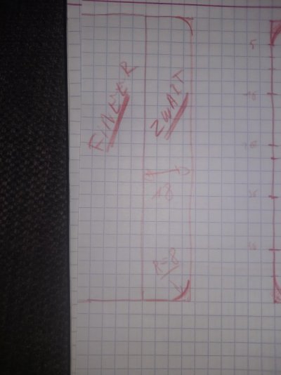

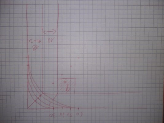

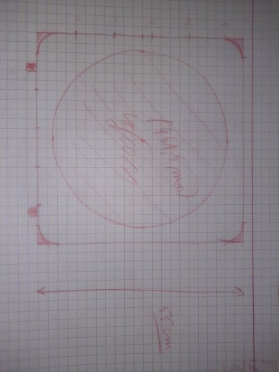

Bedankt allemaal, ik heb geen paint skills dus heb met de vrije hand geschetst wat ik zou doen. Het is een subwoofer, dus vooraan komt er een 461,5mm gat waar de woofer zit.
Ik had gedacht om de randen alle 4 heel sterk af te laten ronden, 50 of 60mm radius. Ik heb een dubbele plaat dus in totaal 36mm, volgens de tekening heb ik dan nog genoeg "vlees" over, desnoods voeg ik nog intern een versteviging toe. Dan zou ik met één doorlopend vel (kast is 65cm breed, fineer 66 a 66,5cm) fineren. Het is wel plooien tegen de nerf, dus heb een grote afronding nodig.
Ik zou dan achteraf vooraan een zwarte mdf plaat van hoge persing plaatsen. Zo is meteen de driver ook verzonken, deze mdf is sterker, en het fineer zit mooi weg. Ik zou die plaat voorlopig vastschroeven in het midden (dat stuk moet er achteraf toch uit om de woofer in te plaatsen) en verwijderen voor het fineren zodat ik een strakke lijn heb. Na plaatsing zou ik de plaat eventueel nog kunnen afronden met een kleine 8mm afrondfrees.
In bijlage een foto van een subwoofer met dergelijke "rondingen" en ook mijn schetsen...
Maar kent er iemand een schrijnwerker in oord antwerpen die een freesbank heeft waar ik die 50 of 60mm ronding kan laten doen? Het is veel te duur om een freesbit te kopen van die radius voor eenmalig gebruik...
Lijkt jullie dit een ok idee?

Ik zou de hoeken in massief hardhouten afgeronde profielen maken met daartussen de dubbele MDF panelen verlijmd met lamellen. Je freest aan de profielen binnen en buitenhoek een kwartcirkel R50-60.
zoiets:
Zo houdt @ZotVanHout er ook 2 sets freesmesjes aan over, voor binnen en buitenhoek 😉.
Het fineer tegen de houtnerf plooien met die straal is een uitdaging.

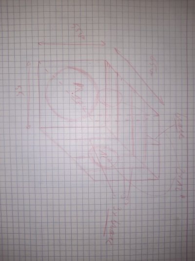

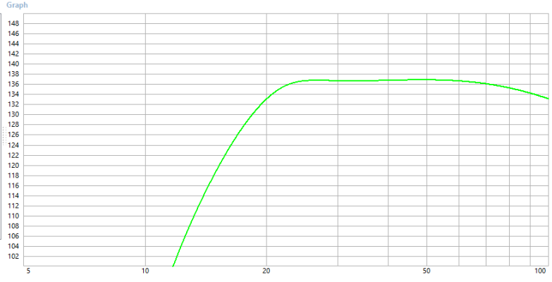

Bedankt voor de reactie en het meedenken! Ik heb er ook wakker van gelegen en opgezocht op Amerikaanse fora met info, maar een vierkante doos is het meest populair. Of inderdaad de methode om meerdere lagen buig multiplex of 6mm mdf over een mal te buigen en verlijmen om speciale vormen te krijgen.
Er komen echter ook 2 12" Eminence lab12 c actieve woofers in de beide zijkanten (dual opposed) de voorste is een passieve radiator van 18". Alle baffels zijn dubbel uitgevoerd. Buitenste shell is volledig in verstek gezaagd.
Uiteraard ook veel interne bracing, om de 15cm een brace op elke oppervlakte. Intern volume 150L. Dus niet sealed maar met passieve radiator, komt wel wat druk op intern. Heb er de theoretische spl curve bij gestoken, ik verwacht wel dat hij met wat room respons mooi naar de 18-16hz toe loopt. Ik bouw er 2, en ze worden dan aangestuurd door een externe versterker van 2x1500W (dus geen ingebouwde plaatversterker maar een speakon terminal op de achterkant) en een mini dsp om de nodige filters en correcties te doen.
Probleem met het toevoegen in het huidige stadium van afrondingen mbv buigmultiplex is natuurlijk dat de box nog groter wordt, en zwaarder, dan hij nu al is.
Voor het fineren zou ik het liefst met contact lijm werken. Heb er ook mijn dak mee gelegd en vond het leuk werken, komt nooit los. Een vacuum bag heb ik niet, zou ook wel een grote moeten zijn om de sub helemaal in te krijgen 😁 plaat per plaat vind ik tricky want dan moet het echt wel perfect passen.

Zou ook een idee zijn, balken van 5x5 afronden en erin steken op de hoeken, binnenkant hoeft zelfs niet in radius te zijn, niet dat ik hem de mesjes niet gun😁 maar dan hebben ze contact met de interne bracing.
Heb dat filmpje ook gezien, was zelfs een kleinere radius dan ik zou doen. Zou idd eerst testen, heb 50cm overschot. Is namelijk wel zonder papier op, is puur fineer. Heb er al veel over gelezen maar nog nooit gedaan🙃
