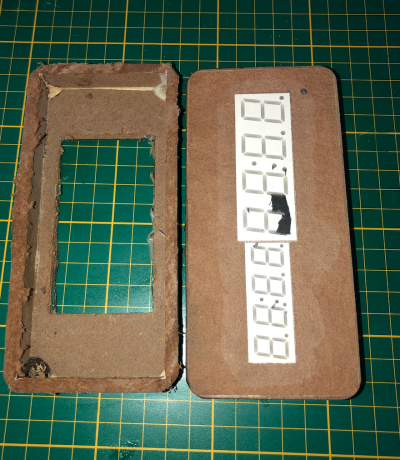

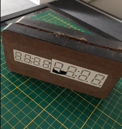

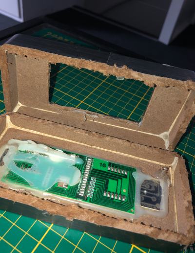

Beste leden,
Ik wil een behuizing maken van MDF, zie fotos voor beeldvorm.
Ik weet niet eens zeker of dit MDF is, als het wat anders is hoor ik graag wat dit spul is.
Met dezelfde vorm zou ik graag de behuizing willen hebben, dus vloeiende randen, mooi afwerkt (soort van haha)
Is dit mogelijk en hebben we een kenner?

Met mdf is dit vrij eenvoudig. Als je hem gaat schilderen kun je alles wat niet goed is wegplamuren.
Gewoon een rechthoekige doos maken en dan de hoeken met een frees afronden. Hierna de kopse kanten impregneren of met verdunde houtlijm insmeren. Plamuren met staalplamuur gaat ook prima. Dit voorkomt dat de verf erin blijft zuigen. Hierna 2 keer gronden en aflakken. Je voorbeeld lijkt wel beplakt te zijn.

Dank voor je reactie Wim! ik wil een prototype maken van een leuk project alleen maakt het mij niet uit of het mdf is of dus de karton geperste spul haha, wat het goedkoopst is maar ik ging er vanuit dat MDF gewoon geperst karton was.
Ik loop wel tegen een probleem, ik vind alleen MDF Platen dikte 20mm, ik heb 5mm nodig weet jij daar misschien wat op?
