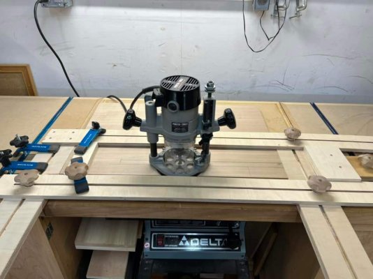

Ik heb ooit eens een werkbank gezien van dik multiplex met een dunne plaat hardboard/HDF erop. Die dunne plaat is snel te vervangen en kost niet de hele wereld. De multiplex plaat zorgt voor stevigheid en gewicht.
Dat schijnt onderstaande foto ook te hebben. De kopse kant is dan gewoon een lat eigenlijk die 3 uitsteekt van de plaat eronder.
Ik ben dan alleen niet bekend met dat klemmen hoe de mdf onderkant het dan bijv houd. Foto is jammer genoeg niet mijn werkbank. Hoop dat het te zien is. Dus dat hardboard verlijm je niet
    55 KB · Weergaven: 29
