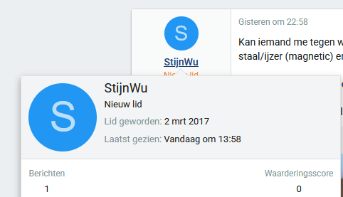

we maken (terecht) een zijsprong door ons vragen te stellen over echtheid, spam, enz
@StijnWu blijkt in 2017 lid geworden te zijn
daardoor kan je uiteraard berichten plaatsen, maar ook nog want anders vermoed ik, zoals bv je als volger van een ander lid opgeven
@StijnWu heeft gisteren zijn 1ste bericht geplaatst mét foto
+ zich vandaag weer aangemeld
dit lijkt mij geen spooklid te zijn
er zijn uiteraard meer verleidelijke uitnodigingen tot een openingsdans dan schrijven dat we niet mogen zeiken
