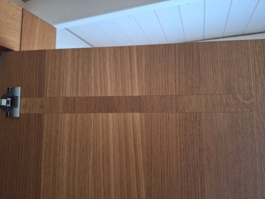

Kan iemand me tegen wat er ingewerkt is in deze massive 22mm dikke kastdeuren om.kromtrekken tegen te gaan. Is staal/ijzer (magnetic) en strook is 30mm breed.
lijkt mij de perfekte toepassing van het principe om in een massieve deur een metalen lat zo onzichtbaar mogelijk in te werken om inderdaad het kromtrekken tegen te gaan
het precieze materiaal kan ik door de overdekking niet bepalen
in praktijk volstaat elke lat die voldoende stijf is
magnetisch geeft aan dat het geen roestvrij staal is, want dat is niet magnetisch
ik vermoed dat de overdekking (dik)fineer is
die moet immers zo dun mogelijk zijn om zo veel mogelijk dikte aan het metaal te kunnen geven
deze manier om kromtrekken te vermijden is op ons forum reeds aan bod gekomen
