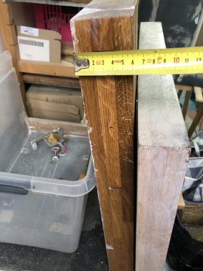

alleen ze zijn +/- 60mm dik, 3 laagjes van ongeveer 20mm en dat is voor het hele meubel te dik vind ik.
is inderdaad een aanzienlijke dikte
de dikte staat best in verhouding tot de lengte + breedte van je werkstuk

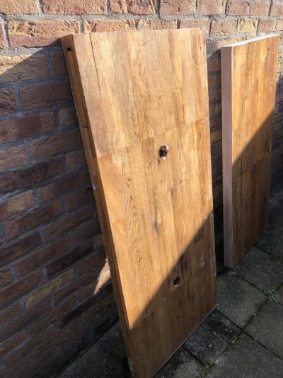

kwa hout kan je beginnen met ons foto's van de verkregen bladen te tonen
je bent zeker dat het massief is ?

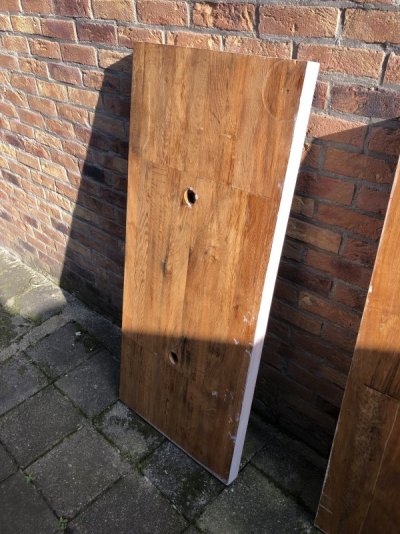

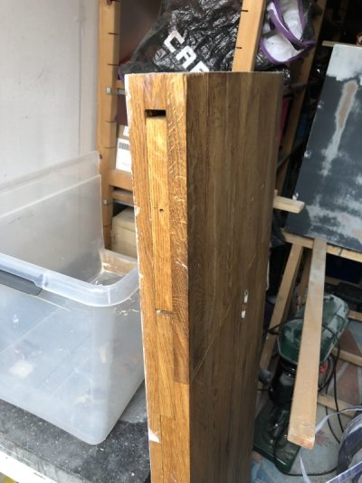

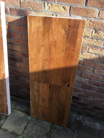

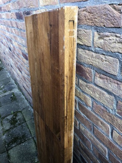

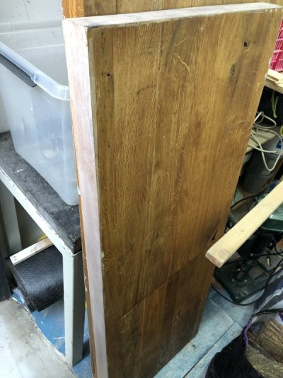

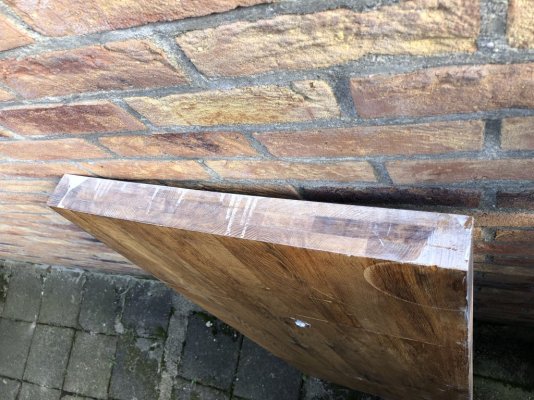

Ik heb even wat foto’s toegevoegd
voor zover ik kan zien, zijn de stroken in geen enkele van de lagen doorlopend
de middenste laag kan je er niet tussenuit halen + als laag gebruiken, omdat die niet aaneengesloten is
dat wordt ff puzzelen
parallel loopt hier een draadje van een collega die een tafelblad uit 3 lagen samenstelt
daar zijn de stroken wel doorlopend
bij een gebrek aan een beter idee van de collega's, denk ik er aan om de bladen eerst tot de volledig doorgaande stukken waaruit ze bestaan te herleiden, en dan te kijken of die stukken voldoende lang zijn om dwars op de lengterichting van je toekomstig ontwerp te liggen
da's niet de klassieke richting, maar wil je ze in de lengterichting gebruiken, en zijn de kleiner dan de lengte van je werkstuk, dan moet je ze inklemmen om op de koppen geen kieren te krijgen
we zitten nog in de hersenstormfase 🤣 🪚 😭

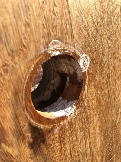

Zie een gat kun je daar niet met een gebogen ijzerdraad in voelen of die tussen laag hol is ,
Of met zo een dunne kamera er binnen in kijken
Mocht het toch hol zijn het blad rondom in zagen met een grote cirkelzaag in de middelste plank en dan kijken
Of je de delen van mekaar kunt scheiden , en dan hoopen dat de midden steunen niet al te vast zitten
Of met zo een dunne camera er binnen in kijken

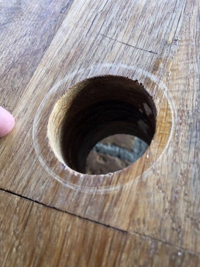

Ik heb even gekeken en bij de grote plaat lijkt een deel van plaat hol te zijn. Zal zo wat foto's uploaden, waarop dit te zien is.
Even voor wat achtergrond info, diegene waar ik de bladen van op heb gekregen vertelde me dat het oorspronkelijk een tafel was die hij verzaagd heeft. Als ik naar de foto's kijk denk ik dat hij zelf alles in elkaar gelijmd heeft, omdat het niet helemaal netjes gedaan is.
Het kleiner blad lijkt niet hol, hoewel het wel hol klinkt als ik klop... maar dat weet ik dus niet zeker.
Zagen is m.i. de enigste optie waarvan je er zeker van bent dat je er ook echte een aantal mooie stukken hout aan overhoud.
Ik denk dat ik even een zaaggeleider bestel en met mijn invalzaag op de naden ga zagen. Volgens mij is dat blad dunner dan dat van een zaagtafel.
Ik bestel de zaaggeleider en ik wacht nog even af op eventuele andere ideeën, heb geen super haast.

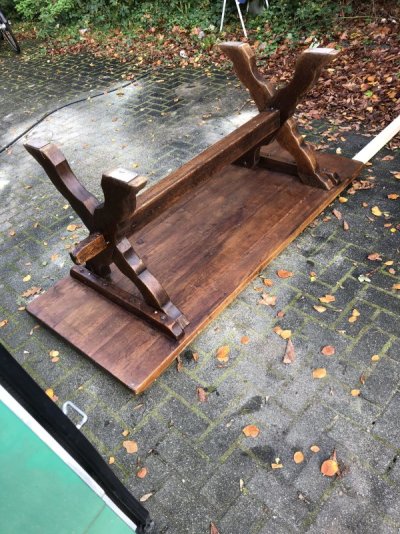

Verder heb ik nog een bod gedaan op een eiken stamtafel, zo te zien bestaat deze tafel uit lange delen (volledige lengte) verlijmt.

Even een kleine update, mijn bod op de eiken stamtafel (met een blad van 1890x790mm) is geaccepteerd... die ga ik morgen ophalen. En ik heb een 1500mm zaaggeleider besteld voor de Makita invalzaag.

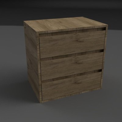

Concept ontwerp is klaar, gemaakt in Fusion 360. Renderen heb ik alleen nog niet vaak gedaan.
Het is een 'zwevende' kast 700x500x700mm.
Er zit een intern skelet in, alles een beetje afgekeken van dit filmpje:
Opmerkingen/tips zijn welkom uiteraard!

Ik heb zo’n blad gezaagd met een lintzaag.
Eerst het blad in 4 stukken gezaagd en toen de 3 lagen op de lijmnaad gezaagd.
remon_v
11 apr 2020
111
25
Breda
Zat ik ook aan te denken, maar ik heb geen lintzaag. Maar waarschijnlijk wel een werkplaats tot mijn beschikking en staat er wellicht een lintzaag.

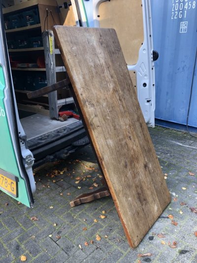

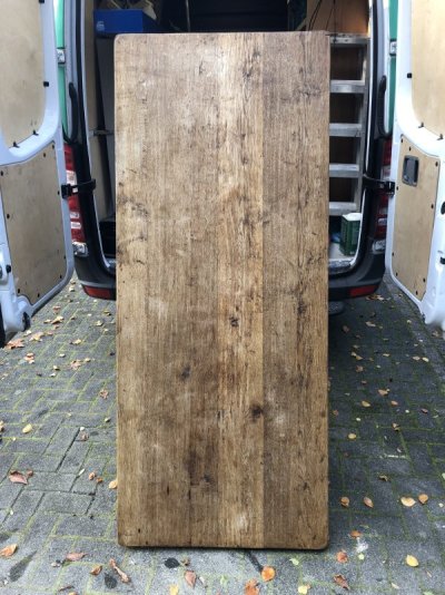

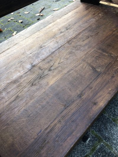

tafel heb ik opgehaald, het blad heeft de volgende afmetingen:
1890 x 782 x 42mm
Zal zo foto’s plaatsen hier.

Hierbij de foto’s
