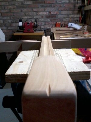

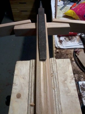

Geleiding gemaakt op het dek van de kruisboog. Eerst met een guts geprobeerd, dat ging niet erg soepel. Daarna met de vijl geprobeerd alles weer recht te vijlen, gaanderweg viel het handvat van de vijl eraf. Toen keek ik omhoog en zag ik een gloeilamp boven mijn hoofd zweven, ik kon de hele gleuf met de vijl (zonder handvat) vijlen.
Toen ik kramp kreeg in mijn vingers ben ik er maar mee gestopt.

Als de arent van de vijl omhoog buigt, past er wel een handvat op, dan heb je wat meer duw kracht.
Eventueel zou je de arent met een brander kunnen verwarmen, voor je hem buigt.
Is de geul te breed voor een bolle frees, voor in de bovenfrees?
Ben toch wel stiekem benieuwd of de marshmellow de lengte van de geul gaat maken :)

Het oppervlak was te smal om zo met de bovenfrees overheen te gaan (veel kans op kiepen/kantelen). Dan had ik een soort geleiding moeten maken aan 2 kanten van de boog om de frees te ondersteunen. Met de hand heb ik er ook meer controle over, maar ik had het inderdaad wel met de frees kunnen doen ;)

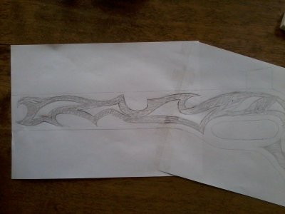

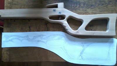

Ik heb een patroon geschetst wat ik misschien aan de zijkant van de kruigboog ga maken. Het ontwerp is behoorlijk duivels geworden, ik twijfel nog of ik dit echt ga gebruiken. Misschien toch iets schetsen wat meer in de richting van "jugendstil", iemand nog een idee?

Oh, die kolf en handgreep worden écht mooi.Geen idee of fineer mooi zal staan. Lijkt me nogal anachronistisch. Ik lul wat uit mijn nek, maar kun je het patroon niet graveren of branden?

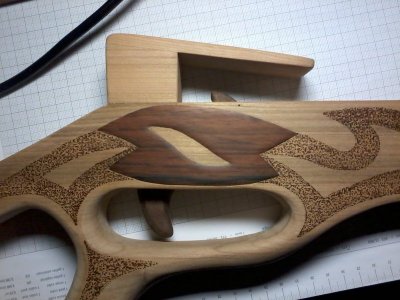

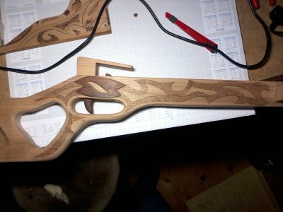

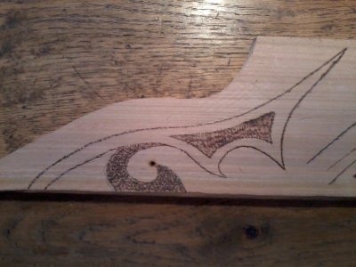

Branden is inderdaad ook een goede optie. Ik dacht nog aan verven, maar dat wordt altijd een drama bij mij :p Ik heb net een stukje geprobeerd met fineer, maar het breekt te snel bij het maken van zulke puntige vormen, ik ga even een testje maken met de soldeerbout/inbranderdinges.
Edit:
Branden werkt inderdaad erg mooi :D geloof niet dat ik dat apparaat ooit eerder heb gebruikt. Maar nu kan ik de lagers niet verbergen zoals ik bij het fineren van plan was. Daar moet ik nog even wat op verzinnen

Lagers heb ik toch afgedekt met een stukje fineer, de ene zijkant is nu voorzien van een gebrand patroon. Ik had eerst het plan om nog verschillende structuren aan te brengen met de brander, maar ik had nog niet zoveel vertrouwen in mijn techniek, dus ik heb het maar simpel gehouden. Aan de andere kant komt hetzelfde patroon, met een uitzondering bij het handvat. Als de elastieken erop zitten kan de eerste marschmallow worden afgeschoten.
