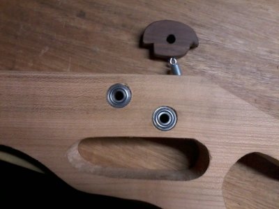

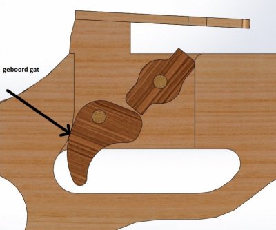

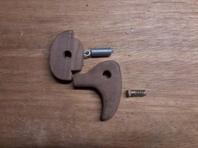

Trekkermechanisme met veren even op de foto gezet. het is nu nog goed te zien hoe het in mekaar steekt, dat zal als de kruisboog in elkaar zit niet meer te fotograferen zijn. De bovenste veer heeft een (erg zwakke) trekkende werking, de onderste heeft een duwende werking.

Nu weer on-topic. Ondanks alles volg ik je verhaal met aandacht en ik ben benieuwd hoe het in de praktijk gaat werken. Het trekkermechanisme is bij elk soort van wapen altijd een erg kritisch punt. Vooral bij sluipschuttergeweren luistert het bijvoorbeeld heel nauw. Bij het overhalen van de trekker moet je namelijk het zogenaamde drukpunt voelen. Dat is een licht verhoogde weerstand vlak voor dat je daadwerkelijk vuurt. Ik denk dat het bij jou niet zo nauw luistert. ;-)

Ik sta er bij sommigen al wel om bekend een kort lontje te hebben, excuses daarvoor. Wat de trekker betreft komt het inderdaad niet zo nauw, de elastieken zorgen voor een zodanige weerstand in het mechanisme dat hij niet vanzelf vuurt. Heb al getest of hij ook nog stand houdt als je hem laat vallen, en die proef is hem ook goed afgegaan :). Ik heb nog een paar kogellagers gevonden die voor een metaaltoepassing ongeschikt zijn (waarschijnlijk intern beschadigd), maar voor het houten mechanisme echt ideaal zijn!
Edit:
voor het boren van de gaten had ik een boor nodig van 19mm, echter mijn borenset is van 1-13mm, speedboren heb ik alleen de even-getallen
maar.... ik heb wel een hulpstukje om gaten te ontbramen, en laat die nou net 19mm in diameter zijn, BINGO! zoals je hierboven kunt zien is het allemaal gelukt.

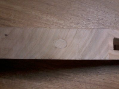

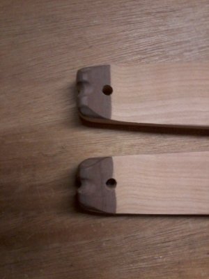

Om de veren in het mechanisme te kunnen plaatsen had ik helaas nog wat extra ruimte nodig. Ik heb eerst geprobeerd onder de raarste hoeken te boren, maar het na een tijdje opgegeven. en toen maar een gat geheel door de boog heen geboord, afgedekt met een deuvel. De nerf van het hout sluit vreselijk aan op de nerf van het kersen :( (2e foto)
Aan de linkerkant van de foto zit de schoudersteun
Aan de rechterkant is de gleuf voor het trekkermechanisme zichtbaar
Met een berg schuurpapier de stukjes notenhout aan de uiteinden van de latten tot de gewenste vorm geschuurd.
bij een echte kruisboog (met functionele armen) hoef je geen gat door de armen heen te boren. omdat de pees altijd onder spanning staat houdt hij zichzelf op de latten. dit is echter bij elastieken niet het geval, eens geschoten bungelen de elastieken er losjes bij. om te voorkomen dat de elastieken los raken van de armen moet er dus een gat doorheen geboord worden. lastig uit te leggen dit, hoop dat het begrepen wordt ;)
Even een close-up, erg mooi gelukt vind ik zelf :) (de nerf van het noten staat met een kwartslag gedraaid op het kersen, ietwat lastig te bewerken)

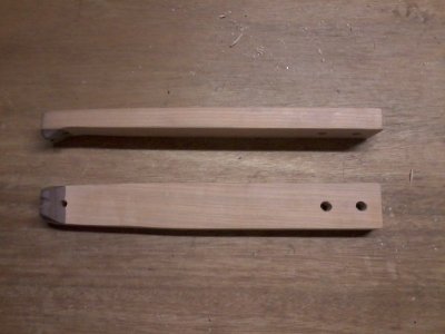

Ik heb inmiddels het gehele trekkermechanisme in elkaar zitten, en de fouten al verbeterd. (hij werkte veel beter toen ik het als test in elkaar had zitten, dan toen het potje lijm erbij in de buurt kwam). Een onderdeel van de kruisboog kon ik niet meer vinden, dus heb ik deze nogmaals moeten maken. Hieronder staat het plankje wat de marshmallow op zijn plaats zal houden.
Als alle lijm droog is kan ik verder met de volgende stap, fineren!

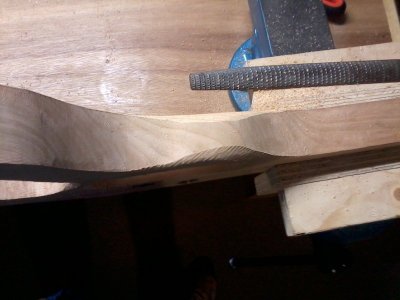

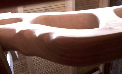

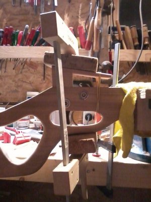

Lange tijd geleden dat ik hier aandacht aan heb besteed, maar ik vind dat de kruisboog nu inmiddels wel een keer af moet :D. Het handvat is ergonimisch bijgeveild en bewerkt met het schraapstaal. (sorry voor de slechte fotokwaliteit, het geheel is omringd met lijmklemmen, dus moest vanuit een aparte hoek een foto van het handvat maken)
Het plankje wat eerder al gelijmd was is nu met 2 stalen pennen als versteviging op de basis van de kruisboog bevestigd. De stalen pennen heb ik als zekerheid maar erin gemaakt omdat het plankje nog wel eens een klap zou kunnen krijgen van de pees (de stalen pennen zijn uiteraard niet meer zichtbaar aan de buitenkant). Ik heb besloten om het geheel niet meer te fineren (vind het voor een spielerei project zonde om zo'n grote lap fineer te gebruiken). Maar misschien ga ik nog wel een klein reststukje notenhout aan de zijkant van het trekkermechanisme lijmen om de lagers te verbergen.
Vervolgens moeten de elastieke banden aan de armen worden bevestigd. Als een na laatste stap moet ik nog een soortvan geleiderails maken, anders schieten de marschmallows alle kanten op. Wat waarschijnlijk toch uiteindelijk het geval zal zijn... En als laatste stap natuurlijk alles nog een laatste keer schuren/polijsten en vervolgens in de afwerkolie zetten.
