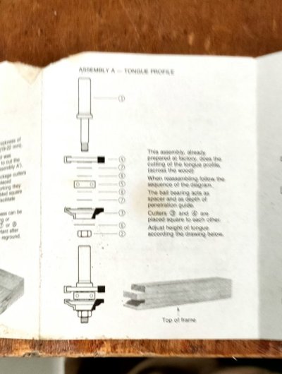

Ik heb even in de verzameling gekeken en een foto gemaakt van mijn frees.
Ik zie dat er een foto niet bij zit en er een niet scherp is. Die zal ik vanavond nog even hier neer zetten.

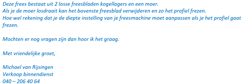

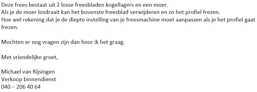

Fijn dat Makita zo snel reageert.
Alleen vind ik de inhoud wat tegenvallen.
* Dat de frees bestaat uit losse freesbladen dat was al duidelijk.
* Volgens mij kan het bovenste freesblad niet verwijderen als je de moer losdraait. Ik denk dat-ie dan slipt. Je kunt de moer beter vastdraaien... Maar ik denk dat hij het anders bedoelt dan dat het is opgeschreven.
* de diepteinstelling aanpassen lijkt me wel handig.
10.398
3.024

ik had de vraag aan makita doorgespeeld om snel te schakelen
vermits draadjestarter @Erik701 mij had laten weten dat de vraag ondertussen beantwoord was, was dit draadje voor mij minstens aflopend
nog snel het antwoord van makita.nl geplaatst, en hier stopt mijn bijdrage
