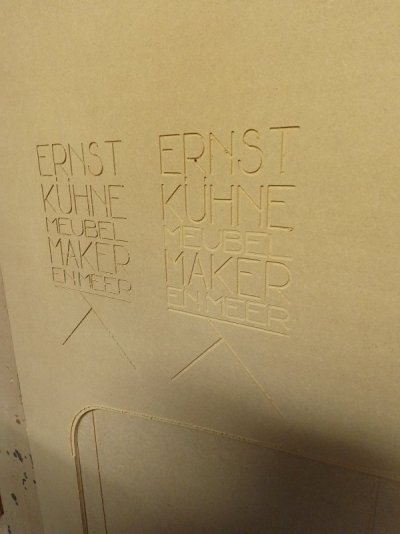

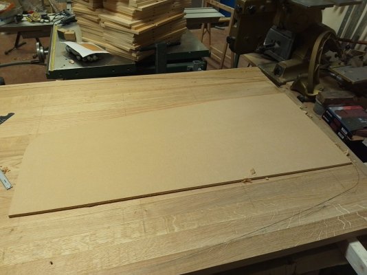

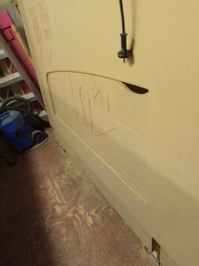

Na enige tijd van stilte vandaag de Makermafe gebruikt voor waar ik hem eigenlijk voor gekocht had: frezen van MDF mallen van grotere complexe vormen om die vervolgens met een kopieerring en bovenfrees in hardhout uit te frezen en..... Hij doet het prima!
Voor een soort "Deense ovaal" zoals ze dat tegenwoordig wel noemen, heb ik een mal voor een kwart van de tafel uitgefreesd: radius van de lange zijde: 4 meter, op de hoeken radius 10 cm en de kopse kanten recht. Totale oppervlak van de mal 1000x450 mm voor een tafel van 200x90 cm. Vooral die radius 4 meter zou anders een heel gedoe zijn met hele lange freespasser constructies. Nu moest ik hem wel eerst in Adobe Illustrator zien te tekenen en dan via Easel software omzetten in gcode voor de Makermade. En dat was weer flink inleren maar het is gelukt.... En meteen mijn logo proefgefreesd... Misschien voortaan onder op mijn tafels?

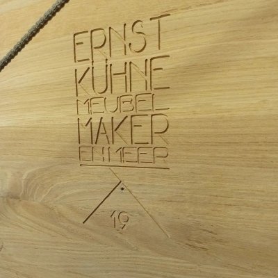

Éen van de doelen waarvoor ik de Makermade heb aangeschaft nu in de praktijk: het frezen van mijn logo in de onderkant van mijn tafels.
Vanaf nu ga ik al mijn vlinderdriepoot tafels (mijn best verkopende item) niet alleen van mijn logo voorzien, maar ook van een uniek volgnummer. Donderdag ga ik nummer 19 afleveren (Eiken 130cm) waarvan hierbij mijn label en nummer, en ik heb nog hout en bestellingen voor de nummers 20 (Noten, 140cm) en 21 (Eiken 140cm).
Hoewel ik in het begin van mijn 10 jarige loopbaan als meubelmaker dacht nooit in herhaling te willen treden heb ik er iedere keer weer plezier van om dit eigen ontwerp weer uit te voeren.
