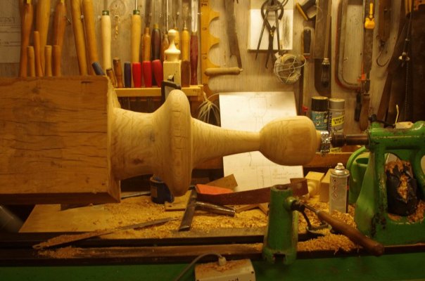

Makelaar maken op de draaibank
de Haan
17 aug 2009
3.868
1.178
Emst
Ik kreeg het hout zo aangeleverd door de opdrachtgever.
Maar gaat het dan niet op de lijmnaden eerder rotten?

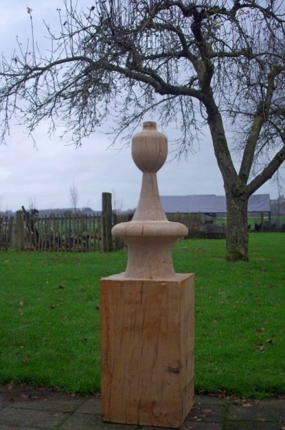

De tweede is in mijn ogen niet gelukt.
Er blijven scheuren in komen en de kern heeft een vochtigheid van 40/45%
Het wordt dekkend geschilderd en dan is het hout te nat, lijkt mij.
Ik ga voorstellen om nieuw hout te halen.
Is buiten eiken nog meer geschikt hout hiervoor?
Ik ontkom waarschijnlijk niet aan aan elkaar plakken van platen hout.
12.916
3.775
Ik zou niet gaan schilderen als er meer dan 15-18% vocht in zit. Zit er meer in gaat het rotten. Wat je dan doet is een laag goede grondverf erop zetten en een seizoen wachten. Maar dat is bij 40-45% geen optie. Ik zou hem in een droogkamer geforceerd drogen. Als deze eruit komt zal je wel een ruime hoeveelheid epoxy nodig hebben om de scheuren op te vullen. Andere oplossing is nieuw stuk samenstellen uit droog hout en opnieuw draaien.
boertje125
17 okt 2013
2.464
560
Een nieuwe maken van een uit droog hout samengestelde variant geeft waarschijnlijk het beste resultaat.
ik zou zelf eerder aan marantie denken dan aan eik
