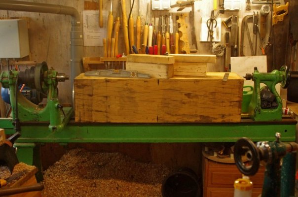

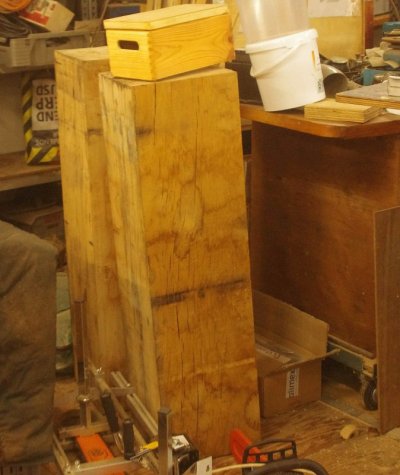

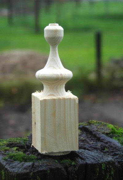

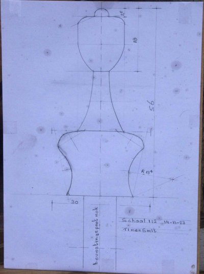

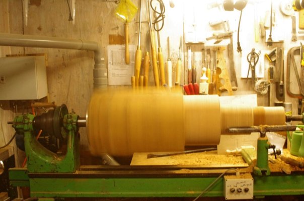

Er werd aan mij gevraagd of ik een 2 makelaars kon maken op mijn draaibank, of die groot genoeg was.
Ik vond het gelijk een mooie klus.
De eiken balk is 30X30X120cm en dat past.
Ik heb eerst een model gemaakt, de eerste is afgekeurd en de 2e was goed.
Nu moet ik hem gaan opspannen, hoe weet ik nog niet.

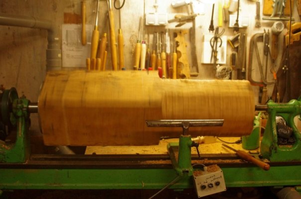

Het moet gewoon tussen de centers, de helft ongeveer van de lengte wordt gedraaid.
Ongeveer 60cm lengte moet er gedraaid worden
Dat moet naar mijn inzien wel lukken.
De bril die ik voor de draaibank heb kan naar mijn idee dit gewicht niet aan.
Is een goedkope van HBM
Is wel een reden (smoes) om er één te kopen.

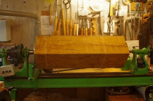

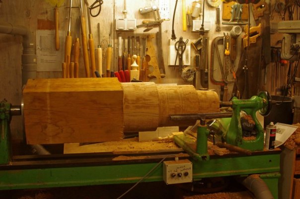

Ik heb beide blokken 1 haakse kant aangemaakt, zodat ik daar een schroefplaat van 30cm op kan schroeven
Op de draaibank getild en daarna opgevuld met blokken hout totdat hij hoog genoeg zat.
Dit samen met mijn vrouw gedaan.
Heb hem ingespannen op de draaibank.
Het ging redelijk makkelijk.

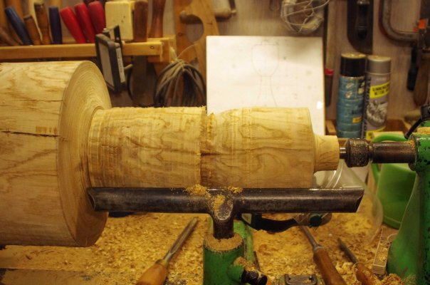

Wat verder.
Bij het tegencenter is het hout 5 cm dik, hiervoor ga ik een rvs slangenklem voor halen om het uitbreken tegen te gaan.
10.699
2.570
Was het geen optie om het stuk hout in delen te lijmen tot een blok. Dan had je waarschijnlijk geen scheuren in het hout gehad.
