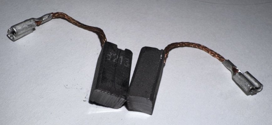

Hoe dan ook: de koolborstels (ja, die zitten dus zeker WEL in de P1 CC) bekeken: lekker afgerond aan één zijde, maar ik weet niet hoe 'kort' het balkje maximaal kan zijn / hoe lang een nieuw balkje is. Toen"
1. de L met de R omgewisseld, én andersom er in gestopt (d.w.z. het balkje waar aan uiteinde 1 een draadje verbonden is, natuurlijk wel weer met het draadje aan buitenzijde er in gestopt, maar dan de kant "naar boven", die eerder "naar beneden" zat). Aangezet: niets, ook niet bij kantelen van de body, zoals in het filmpje wel wat opleverde. :(
2. Het 'andersom' weer omdraaien naar oorspronkelijk, waarbij L en R nog wel gewisseld waren. Aangezet: en hij begon weer - net als in het filmpje - als een oude diesel langzamerhand toeren te maken. Het kwam zelfs wat overtuigender over, en leek minder afhankelijk van hoe ik de body kantelde. Bemoedigend.
Electriciens onder ons: is de investering in 2 koolborsteltjes bij GereedschapPro / Baptist een no-brainer, of zou ik er nog wijs aan doen ze even op te meten en te vragen hoe lang de nieuwe zijn?
En @chevy66 - nieuw snoer lijkt me dus ook niet meteen nodig, nu - toch?

Ik kan niet in je portemonnee kijken, maar ik zou nieuwe borstels bestellen. Gezien de beschrijving van een afgeronde kant.
En dat gehannes met omwisselen zou ik NIET doen.
En dat snoer zou ik dan even mee wachten. een ding tegelijk.
Dat deed ik om te kijken of dat het euvel voor even zou verhelpen, want dan was ik er zeker van dat de koolborstels het probleem zijn. Maar gewoon uit nieuwsgierigheid: waarom niet? Wat is het probleem? Is het onveilig? Of is het kortzichtig, want zomaar weer aan de beurt (ja, klopt, maar 't heeft me wel 'ns geholpen nét een klus af te kunnen maken met een haakse slijper).
M'n portemonnaie kon een PS2 betalen, dus 2x €6,50 (waarvan één een week levertijd) + €10 porto is geen ramp - maar wel ± 10% van de kosten van een als nieuw zijnde machine na mafell-reparatie.
Bij deze een fotootje maken, for what it's worth.
IMG_2149.jpgMaar ik denk dat ik die koolborstels ga bestellen. 't Lijkt me zeer plausibel, en eerlijk gezegd veel plausibeler dan een nieuw snoer (wat, als ik het zeker wil weten, ik ook eerst als nieuw moet kopen, dus ook tijd en geld mee kwijt ben).

Nou, die borstels zien er beter en naar verhouding langer uit dan dat ik had verwacht aan de hand van je beschrijvingen.
Het is echt jammer dat we zo ver van elkaar wonen.
Ga er eens mee naar een repair cafe in je buurt voordat je geld uit geeft. Je hebt toch een tweede machine, dus er is toch geen haast?

Maar zeg ik nou iets heel doms, als ik die koolborstels gewoon beide even manueel wat aandruk, en 'm aanzet. Kijken of 'ie dan meteen als een speer gaat? Want dat las ik elders hier, over koolborstels, dat bij afnemende lengte de druk verminderd, en daarmee het contact en de werking...
