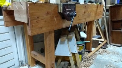

Ook daar is een Paul Sellers voor! Hier mijn Sellers schragen onder een Sellers bench:
Maar ik zou toch voor een echte werkbank gaan of voor een workmate. Met schragen heb je niet genoeg stijfheid, en kan je niets klemmen, en vaak is het fijn om hout goed te klemmen..... Wanneer de werkbank van Sellers je te moeilijk is is hier ook nog een leuk filmpje met een zinnig ontwerp:

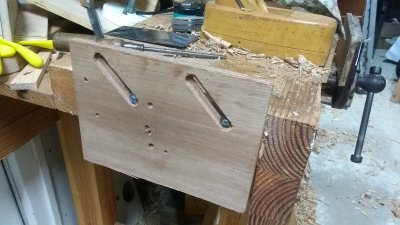

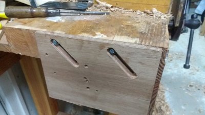

@Nerf: dat plankje vooraan je werkbank ziet er handig uit. Kun je daar eens wat details over geven? Lijkt me handiger dan telkens een plankje te moeten klemmen als stop bij het schaven (zo doe ik het nu)
Ja, dat idee heb ik ook van iemand gestolen. Ik heb 2 rampa moeten in de kopse kant geschroefd en vastgezet met epoxy. Er komt nogal wat kracht op te staan.... Daarna een plankje gemaakt dat ik omhoog en omlaag kan schuiven naar mate het hout dikker of dunner is.
Vlak:
Hoog:
IMG_20200317_211106143.jpg.
Het werkt vooral fijn bij langere planken.
