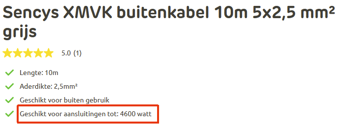

Heb er zelf niet genoeg verstand van, maar toen ik bezig was krachtstroom in de garage had ik 10 m gekocht bij de Praxis. Pas later viel mij op dat er wordt aangegeven dat dit voor max. 4.600 Watt geschik is
Bij navraag bleek dit in zoverre mee te vallen dat tot 25 m de maximale 11 kW van 3-aderige aansluiting beschikbaar is. Maar daarna neemt die wel af vanwege de toenemende weerstand. En aangezien je het over 40 m hebt vrees ik dat 2,5 mm2 te weinig is en je 4 mm2 nodig hebt.
Maar anderen (zoals @jorisvh) weten daar (veel) meer van dan ik.
Bekijk bijlage 146838
Laat ik het mijn collega bij SPIE Energies dat even uitpluizen. Sterker nog. Dat hebben we gedaan en 2.5mm2 is voldoende. Immers verbruiken we geen 11kw maar hooguit 6kw. (En voor deze zaag 3.4kW).

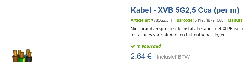

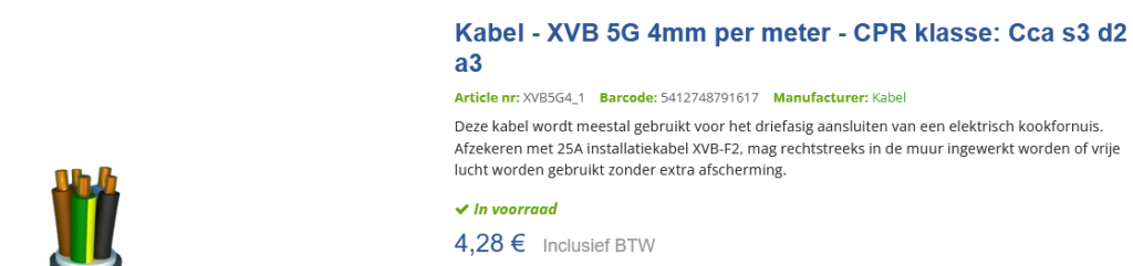

hoe kleiner de sectie, hoe groter het verlies
hoe groter de afstand, hoe groter het verlies
bij zelektro.be is het prijsverschil tussen 5g2,5 en 5g4 1,64 euro
voor 40 m is dat 65,6 euro btw in
voor 2,5 hanteren we een max van 20A
met 4 gaan we tot 25A
11.168
4.172
grondkabel 2,5 is 3,5 euro per meter, 4 is 5 euro de meter. Meer koper dus duurder.
