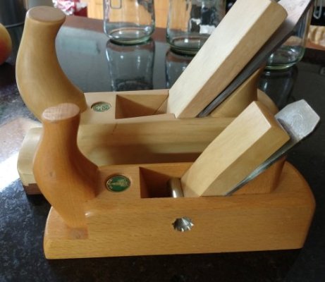

Dat jubileumschaafje van Baptist is ook heel goed bruikbaar. Is goed scherp te krijgen en ligt goed in de hand. Nog een prettige bijzaak is de prijs. Niet te hoog. Zal ook wel een peaktool/Juma schaafje zijn.
