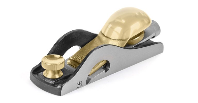

Ik heb deze. Voordeel is dat je tot tegen de schouders van de pen kunt schaven. en door het snijwiel aan de zijkant word ook de schouder opgeschoond tot in de hoek.
Bekijk bijlage 105029
No. 60-1/2 Rabbet Block Plane with Nicker
Ik heb deze ook, en ben er super tevreden mee! Hoewel ik soms meer de behoefte heb aan de 60 1/2 met aanpasbare mond. Die kan je net een tikkeltje bol slijpen zodat je m goed als smoothing plane kan gebruiken op oppervlakten.
Met bovenstaande rabbet heb je altijd risico dat je met de hoeken een krasje trekt en dat is zonde. Dus is t meer voor kleine oppervlakten en smoothing/surfacing, dan zou ik voor die met aanpasbare bek gaan. Als je veel pen gat werk doet en sponninkjes maakt dan zou ik de rabbet plane kiezen.
En als je de poen niet hebt, gewoon een goedkoper merk kiezen. Het succes van de schaaf hangt voornamelijk af van de scherpte van de beitel en niet van het merk!

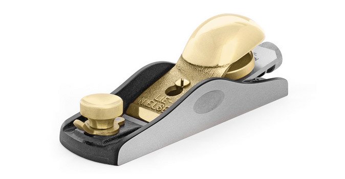

ieder type schaaf heeft zijn voor en nadeel.
deze :
No. 60-1/2 Adjustable Mouth Block Plane
heeft dan weer als nadeel dat er altijd een beetje blijft zitten tss beitel en zijkant (2..3 mm), daarom is een rabat schaaf meer om pennen op te zuiveren en de gewone meer om open vlakken te zuiveren...

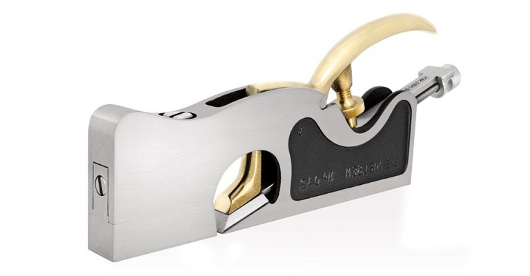

Alternatief kun je dan deze erbij nemen om de schouders netjes te krijgen ..
Medium Shoulder Plane

Ik heb van Veritas zo'n medium shoulder plane en ik vind dat echt een heel fijne schaaf. Zeker bij smallere groeven of pennen of lagere schouders is deze schaaf stabieler. Voor mij is het een duidelijk betere schaaf dan een rabbet block plane. Maar smaken verschillen. En mijn mening zal vast ook wel gekleurd zijn doordat ik ook andere schaven heb, waardoor ik met een combinatie van schaven meestal datgene kan doen wat nodig is. Als je die luxe niet hebt kan dit zeker een fijn schaafje zijn. Ze zijn in ieder geval veelzijdiger dan een shoulder plane.
Jos Cuypers
12 aug 2013
424
36
Belgie - Tongeren
idd, ik heb de rabat blokschaaf en de schoulder plane. Omdat de schoulder plane veel stabieler is, is dit ideaal om haaks te zetten.
Maar voor Klusrob is de rabat schaaf volgens mij de juiste keuze.
