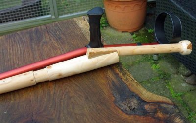

Pas geleden een botje in mijn enkel gescheurd in combinatie met ernstige artrose levert een loopprobleem op.
Dus krukken gekocht om te kunnen lopen.
Maar in hout lijkt mij veel mooier.
In het houthok gekeken voor stukken hout wat ik kon gebruiken.
2 Taxus stammetjes gevonden.
In eerste instantie een wandelstok gemaakt met een houten bal erop, dit werkt niet.
Nu dus de krukken namaken, maar de stok was te kort geworden.
Stuk er op gemaakt
Bij de overgang van de 2 stukken ga ik minimaal 1laag eiken fineer op plakken.
Misschien ook meer
Bij een kruk zit er ook een ring aan waar je arm door kan steken.
Ook uit taxus.
Met de cirkelzaagtafel latjes (fineer) van 1,5mm dik en pongeveer 50mm breed gezaagd, zodat ik theoretisch een ring van 10mm dik kan maken.
Ik heb een mal gemaakt zodat ik de latjes (fineer) op elkaar kan plakken

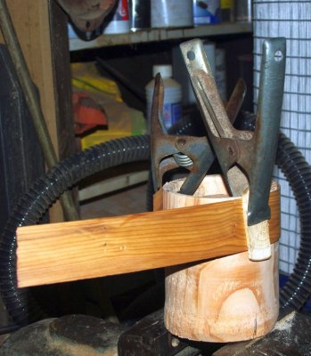

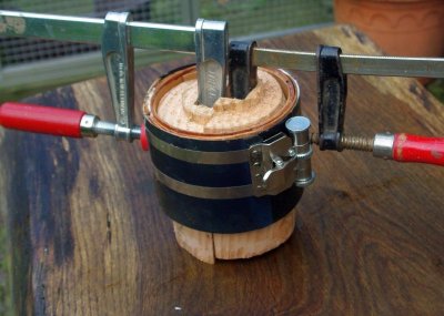

Hout rond de mal buigen werkt slecht.
Ik heb in de schuur nog een klem liggen om zuigerveren van een motor in te drukken, daarmee gaat het al een stuk beter.
De mal heb ik in 2 helften gezaagd en met de zaagtafel een gleuf er ingezaagd zodat er een lijmklem per helft inpast.
De bedoeling is om elke helft met een lijmklem naar buiten te klemmen, zodat het goed aangedrukt wordt.

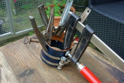

Weer wat verder.
Zo ben ik het ronde gedeelte aan het lamineren, elke dag een laagje, tot de dunne latjes bijna op zijn.
Ik wil er 2 apart leggen om de draaibare verbinding met de stok te maken.
Hier is ook te zien waar ik hem verlengd heb(bij de uitsparing), in de uitsparing komt een stukje zwart leer te zitten
Het schuine stuk zit er gewoon nog los in.
De uitsparing had ik een paar mm te ruim gezaagd.
Oplossing, het schuine stuk op de platte kanten 2 dunne latjes gelijmd, het zit nu lekker klem

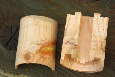

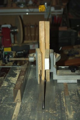

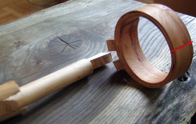

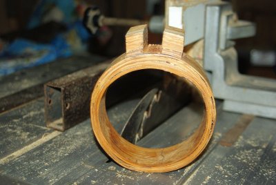

Het korte stukje rondhout (taxus) een aantal platte kanten aan gezaagd met de zaagtafel.
Deze optie van de Inca voor het eerst gebruikt.
Hier de constructie in beeld.
hier de gelamineerde ring in ruwbouw, het is niet helemaal goed gelukt.
De openingen die je ziet worden volgestopt met epoxy met een bruine vulstof
In de buurt van de rode streep word hij nog open gezaagd, dit gebeurd pas als de binnenkant geschuurd is.

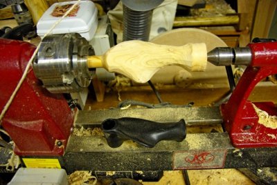

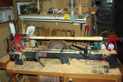

Het handvat gemaakt.

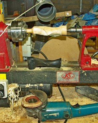

Eerst op de draaibank zoveel mogelijk hout weggedraaid en er een pen van 18mm doorsnee aangemaakt, zodat hij straks in het 18mm gat past wat nog in de stok geboort moet worden.
Daarna met de Sabre toots op de haakse slijper, gemodelleerd.
Nu nog schuren

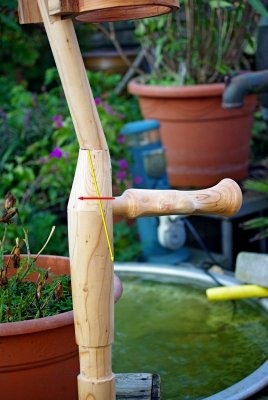

Ik heb hem even in elkaar gezet en de lijn bevalt mij niet.
Ter hoogte van het handvat wil ik het verloop minder stijl maken, maar ik ben bang dat het ten koste van de sterkte gaat.
Het gat van het handvat is op een cm na helemaal door.
Terwijl het schuine stuk daar ook een stuk doorheen loopt.
Zie de rode lijnen

Wat een project de Haan!! Allereerst hoop ik dat het met je enkel weer een stuk beter gaat, maar je houten loopstok en wel een uniek project hier. Het zwakke punt zou je kunnen verbeteren met een wat glasmat en epoxy, of carbon en epoxy
Succes en vooral beterschap,

Inderdaad een uniek project.
Het is iets dat me zeker boeit.
Kun je geen nieuw tap in het geboorde gat steken en opnieuw boren onder een schuinere hoek om het handvat wat omhoog te tillen?
Al bij al super werk.
Groetjes Sirjacobs Didier.

Sirjacobs Didier
ik heb het handvat er uit gehaald en een stukje hout er in pas gedraaid zodat ik het morgen weer in een iets andere stand weer in kan boren
Jaap
Ik denk dat je verkeert denkt.
Ik heb in het dikke gedeelte een sleuf gezaagd in de lengte terwijl ik er een gat van 18mm geboord heb haaks daarop ook in die sleuf.
Nu wil ik aan de achterkant van de stok een stuk dikte weghalen (i.v.m.de vorm), maar ben bang dat ik te weinig sterkte overhoud

Hallo Jan
Ik denk dat je gelijk hebt met je rode pijl en handsvat. Het doel van de handgreep is toch ook om op te hangen. Als ik je gewicht moet inschatten :( nee dat doe ik maar niet, dan is er teveel hout weg, ik bedoel het verband is er een beetje uit. Kan je geen handgreep maken die OM de staander heen grijpt. Dus niet er doorheen maar er omheen. Je kan jouw greep wel houden maar dan een soort U van hout er omheen maken.
