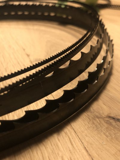

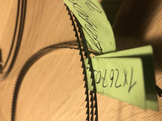

Ze zijn binnen! Een weekje na het bestellen.
zien er scherp en recht uit. Met de hand beschreven op het labeltje wat het is, handgemaakte kwaliteit!
Als vergelijking op de laatste foto een 3mm 0,5x14tpi lint met een 16mm 0,8x2tpi lint.
