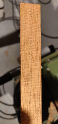

Ik heb bij lintzagenopmaat.nl 4 zagen besteld voor mijn Parkside lintzaag. Met de keuzehulp op hun site 2 zagen van 6mm en twee van 10mm gekocht (keuzevariabelen max. zaaghoogte 6 cm, hardhout, koolstofstaal). In die keuzehulp is verder geen info over TPI, zij berekenen dat op grond van de keuzevariabelen. Dat blijkt in mijn geval 6 TPI te zijn geworden, en dat is gelijk aan het met de zaag meegeleverde zaagje (die overigen 6mm breed is). Ben met de breedste gaan zagen, smalle (5 mm) streepjes hout van een balkje van plm. 2 cm hoog. Mahonie. De zaag gaat als een mes door de boter, maar levert een m.i. gruwelijk ruwe zaagsnede op. Verschil tussen top en dal van de snede is plm. 0,4 mm. Ik voeg een foto bij. Gebeld met leverancier, en foto opgestuurd. Commentaar is dat dit geen raar resultaat is bij 6 TPI. Maar het oorspronkelijke zaagje, ook 6 TPI dus, leverde een perfecte zaagsnede op....

Ja, ook mahonie. Maar met het oude zaagje ook beuken en grenen gezaagd, was eveneens prima.

Het lijkt er op dat de nieuwe een grotere zetting heeft dan de oude. Dat kan jezelf even meten.

Ruwe zaagsnede is mogelijk het gevolg van één of meer tanden die uitsteken.
