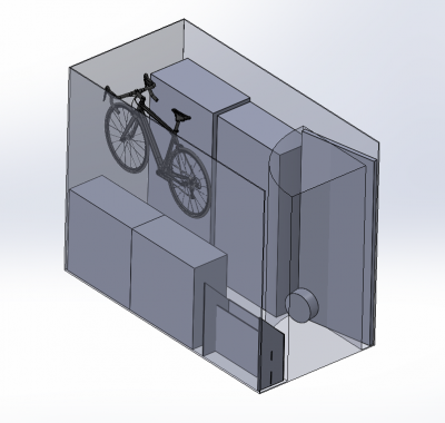

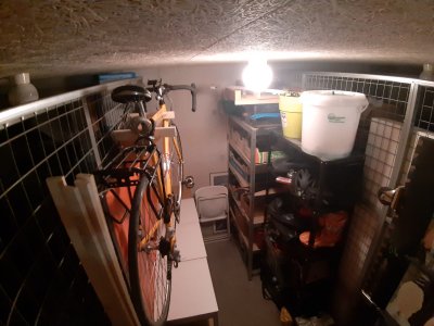

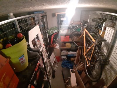

Bedankt voor de ook wat optimistischere blik; ik heb er nog een tijd over na zitten denken en heb het plan weten om te vormen:
Beneden (4 verdiepingen lager) heb ik een kleine berging (1.4 x 2.8 m). Daarin staan twee fietsen, twee stellingkasten en wat gereedschappen/klusmaterialen/hout en andere zaken die ik niet vaak nodig heb (zoals een hele versierde deur, welke dient als "deurgeefcadeau" van mijn jaarclub).
Vandaag heb ik het geheel dus heringericht. Het stond érg vol, maar met een beetje fantasie kon ik alles zo herindelen dat er twee half-hoge stellingkasten aan de linker zijde passen, als een soort werkbank. Verder heb ik een opslagrek gemaakt voor al het hout; dat scheelt ook een hoop ruimte. Allerlaatste stap is dat ik een zeil tegen de wand heb gespannen waar mijn buurman zijn berging heeft, zodat stof aan mijn kant blijft.
Morgen ga ik nog een werkblad over de lage stellingkasten leggen; deze hebben wel erg dunne planken (nu in de aanbieding bij de gamma, afrader... vorige keer heb ik daar wel een erg goede gehaald).
Dan zal ik ook nog wel even betere foto's maken. Het idee is straks, dat ik de lintzaag met stofzuiger kan gebruiken in deze ruimte. Ook qua geluid zit ik veel beter geisoleerd van buren. Dus wellicht dat m'n bovenfrees hier ook wat meer nut gaat krijgen.
Qua fijnstof weet ik nog niet helemaal hoe en wat. Is dit iets wat voor een incidenteel zaagklusje noodzakelijk is in een berging? Is er nog een groot verschil met (fijn)stofproductie tussen bijv zaagtafel, bovenfrees en lintzaag?

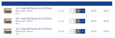

Nu inderdaad zaaglinten bestellen; TuffSaws wordt op dit forum aangeraden en het schijnt dat je door hen te mailen toch nog een bestelling naar NL kan krijgen. Ik zat zelf te denken aan de volgende zaaglinten:
De redenering is dat de 3/8" een beetje een alleskunner zou moeten zijn. De 1/4" is voor wat kleinere radii en de 1/2", met ook 4TPI voor het herzagen van hout vanaf 19 mm (standaard bouwmarkt hardhoutdikte) tot zo'n 35mm.
Als ik dikkere stukken tegenkom waar ik per sé een krappe radius in moet hebben, dan kan dat met beleid ook wel met een van de eerste twee bladen dunkt me?

Waarom ik toch TuffSaws denk te prefereren, is allereerst omdat ze 12mm ipv 13mm verkopen, en mijn scheppach kan volgens de handleiding maximaal 12 aan. Misschien dat dat in de praktijk niet uitmaakt?
Daarnaast maken ze bij TuffSaws speciaal reclame met hun Premium linten die door het gebruikte staal extra dun zouden zijn. Daarbij noemen ze zelf dat dat in het bijzonder voordelig is voor de kleinere machines omdat deze door gebrek aan stijfheid in het frame anders moeite hebben om het lint op spanning te krijgen.
En allerlaatst nog de kosten; ik weet niet precies hoe hoog de verzendkosten zullen zijn, maar ik verwacht toch wel minder dan 30€. Dat is namelijk het prijsverschil tussen m'n winkelmandje bij lintzagenopmaat en TuffSaws.
