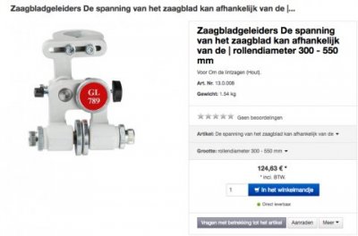

Ach, het is verder een erg leuke machine en hij loopt mooi. Er moet wat aan gebeuren, dat is waar. Wat voor merk het is boeit me eigenlijk niet zo, als ik er maar een mooie precieze machine van kan maken. Te beginnen met de boevengeleiding en de zaaglinten. Verder moet ik nog wat knoppen vinden (liefst eigenlijk grotere wielen ipv knoppen, die zijn wat makkelijker te draaien). Volgende maand kijk ik weer wat verder.

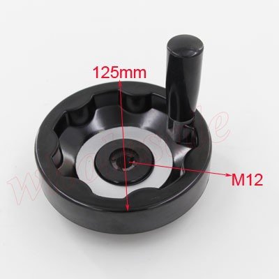

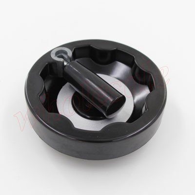

Hoi Fantic,
Ja, die ronde (dat wiel) is degene die ik bedoel.:D
Wat is de benaming van zoiets? Handwiel?
groeten,
Aaron

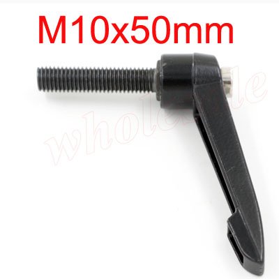

Heeeeey, dat zijn mooie prijzen zeg ;)
Heb niet echt ervaring met bestellen van alie maar moet het maar eens gaan proberen. Moet eerst nog even mijn as opmeten.
Als er staat "Gratis Verzending aan Netherlands via China Post Registered Air Mail" is het dan ook echt gratis en kloppen de dagen die ze daar aangeven?
groeten,
Aaron
3dmazter
10 aug 2014
1.859
418
40
Enkhuizen
ja verzenden is gratis.
en reken op 2 tot 3 weken levertijd.
Heb zelf al 90 orders gedaan dus ervaring genoeg.
bevalt prima.

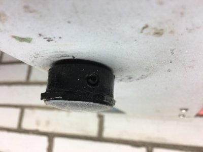

Weet iemand hoe je deze knop (of wat een knop was) kan los maken. Weet niet hoe het mechanisme werkt en voordat ik hem helemaal sloop...:p
groeten,
Aaron

idd. de borgpen met een 'drijver' er uit tikken.
Ze zitten over het algemeen niet erg vast, gaat je best lukken.
Misschien wel nog een steun (maken/zoeken) om onder het kunststof gedeelte te zetten.
Een beetje vooraan en niet onder de pen natuurlijk maar dat spreekt vanzelf
flyer
26 dec 2013
445
Meerssen
een 'drijver' kun je ook van een spijker maken..
zoek een maat die iets kleiner is als de pen, slijp de punt er af, en hoppa
sla'm dr'uit jong
