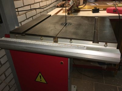

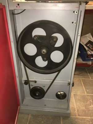

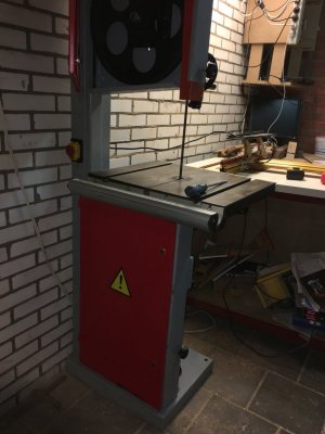

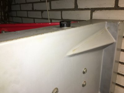

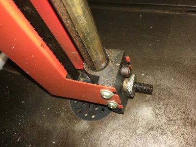

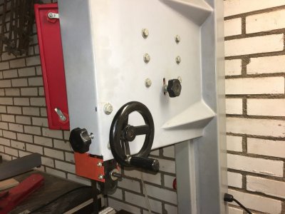

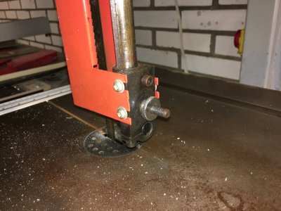

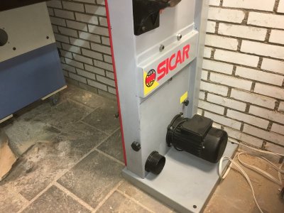

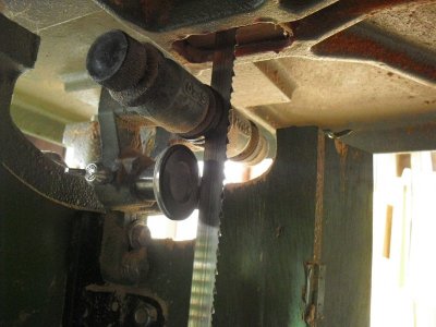

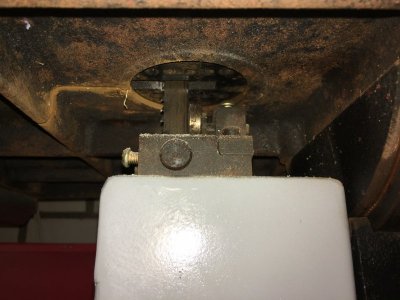

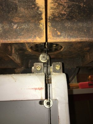

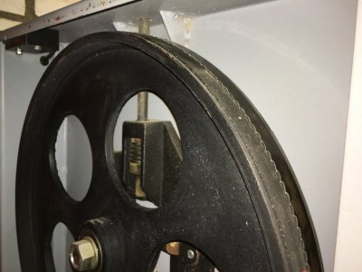

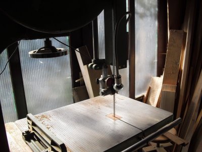

Hier wat afbeeldingen, gisteren gemaakt. Hij heeft wel wat liefde nodig. Zo is de knop boven niet meer dan een...kale knop. Onderaan, de knop voor het schuin stellen van de tafel draait ook door (knop binnenin kapot).
Er moet hier en daar wat roest verwijderd worden. Het tafelblad moet gesteld worden, staat scheef. Ik merk dat er speling zit in de arm waar de geleiding van het lint in zit (de arm die je kan laten zakken) Die kan je naar de body van de machine bewegen (dus als je de zaaghouding aanneemt kan je hem naar links en rechts bewegen). Verder loopt hij top en mooi stil. En is hij mooi klein, wat goed uitkomt in mijn hok :D
Zaaglint is ook niet echt scherp meer, maar ik had al gezegd dat ik nieuwe zou kopen bij tuffsaws.

Ja sorry, de geleider had ik er afgehaald en niet aan gedacht die op de foto te zetten. Hij zat er dus wel bij.
Er zitten trouwens niet heel veel spannende dingen die kapot kunnen gaan en vervolgens niet meer te vervangen zijn volgens mij. Dat komt dus wel goed.
Ik denk dat die lint geleiders van Axmininster er iig boven wel op passen. Beneden weet ik nog niet. Dan zal ik de tafel er af moeten halen.

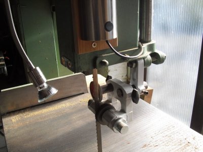

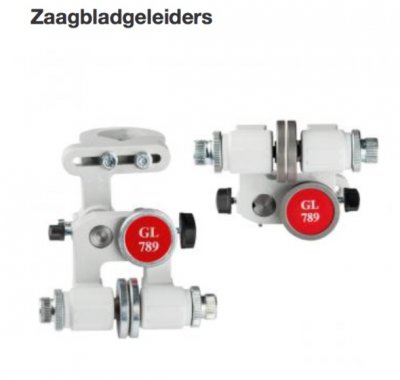

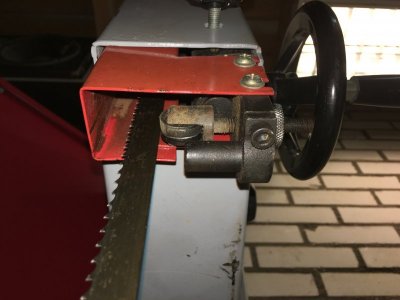

De ondergeleiding voor de zaaglinten is prima zo, daar moet niks aan gebeuren. De bovengeleiding zou ik evenwel aanpassen, het hele blok wat er nu opzit in de prullenbak en een nieuwe bovengeleiding van Felder erop, die gaat gewoon passen op de verticale ronde stang. Een goede zaaggeleiding is een onontbeerlijk iets op een lintzaag, en die van Felder (Panhans type) zijn top weet ik uit eigen ervaring:p Daar krik je een budgetmachine mee naar de hogere middenklasse qua zaagprestaties.
Ongelofelijk dat een fabrikant juist gaat bezuinigen op de meest essentiële onderdelen bij een lintzaag om de prijs wat te drukken:confused:
Ps: het zaaglint te zien op foto 4 ligt veel te ver naar achter op het bovenwiel, normaal gezien moeten de tanden juist over de voorste rand van het wiel lopen.

Hoi Tuoh,
Dat van dat zaaglint dacht ik ook al. Ik had hem expres geplaatst om te kijken of er iemand mee kwam ;). Dat bevestigt iig mijn vermoeden dat hij niet goed zat.
Ik ga even kijken naar die van Felder, ik weet niet hoeveel hij kost natuurlijk. Het is niet de bedoeling dat ie duurder is dan mijn zaag :rolleyes:
Heb je toevallig een link?
Bedankt voor het meedenken.
Aaron
tuoh
De link wijst naar de startpagina, maar het is de linkse geleiding op onderstaand plaatje, het rechtse exemplaar is voor onder de tafel. Je kan kiezen uit verschillende groottes naargelang de diameter van de wielen.
En een paar prentjes van de montagemogelijkheden op de (mijn) machine.
Deze machine was standaard uitgerust met enkel een bovengeleiding, was ik niet happy mee, maar wist dat ik dit snel kon oplossen, de oorspronkelijke bovengeleiding zit nu (enigszins aangepast) onderaan:p
Deze aanpassingen in combinatie met de linten van "Tuffsaws" gaven mij een totaal andere machine voor een heel klein prijsje:D De vorige eigenaar was blij dat ie er van af was, het ding zaagde voor geen meter, dat had zo zijn invloed op de aankoopprijs:D Maar moet je nu eens zien, als boter door 250mm Teak!

Ja, die bedoelde ik met de link. Zijn €125 per stuk. Als het het waard is dan moeten ze er komen. Ik hou ze even in gedachte.

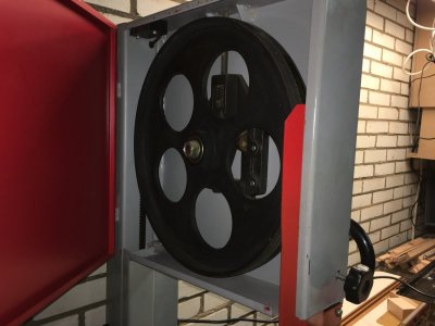

dat rolletje bovenaan aan de achterkant van het lint.
daar zie ik een groefje in.
hoort dat zo of is dat gesleten?
mijn hbm heeft dat ook maar als ik de rol een halve slag draai komt ie niet meer in dat groefje.
dus het leek mij dat dat er in gesleten is
