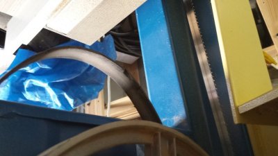

Bedankt voor het advies. Er is wel een serieus stuk uit het rubber zoals je hier kan zien:
(voor een bizarre reden blijft de foto wel gedraaid?)
Ik heb echter zoals hierboven vermeld, een paar druppels secondenlijm onder de rubber gedaan en het lint een beetje opgeschoven zodat de tanden net naast het rubber vallen en het werkt allemaal terug. Denk wel dat ik een aantal zaken nog wat moet smeren want het piept wel een beetje...

Dat hapje uit je rubberband zou ik me voorlopig geen zorgen over maken.
Bedoel je met "het werkt allemaal terug" dat het nu keurig werkt? Of betekent het dat de ellende weer terug is?
Tenslotte een opmerking over het instellen van het lint: Er lijken twee scholen: De ene school beweert dat de tanden naast of aan de rand van het rubber moeten lopen, de andere school beweert dat het lint mooi over het midden moet lopen. Beide scholen voeren in mijn oren redelijk klinkende argumenten aan. Ik heb de adviezen in mijn voordeel uitgelegd: mijn lint loopt het mooist als hij over het midden loopt :). Dus..... hou ik dat (voorlopig) aan.
