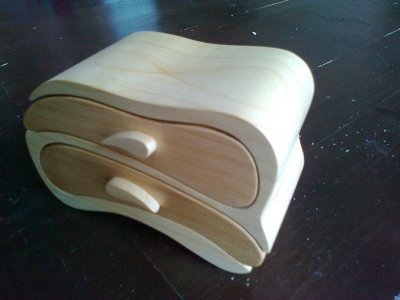

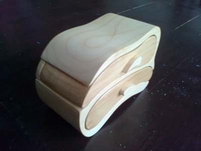

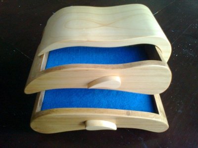

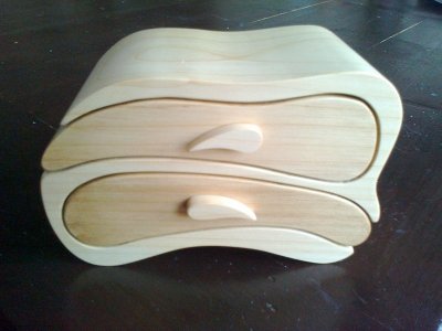

Ik heb afgelopen week 3 zaaglinten binnen gekregen van Tuffsaws. Deze had ik besteld naar aanleiding van een aantal reviews die ik had gelezen. Geen woord daarvan is gelogen! De "Fastcut" is inderdaad super snel en planken van 15cm hoog schulpen / herzagen is geen probleem op mijn Scheppach BS2 vario. Voorheen was 10cm ongeveer de max op deze machine. Ook het 6mm lint is een aanrader, erg schone snede en kort bochtenwerk was geen probleem op het onderstaande lintzaag doosje.
Houtsoort: conifeer
Afwerking: blanke en donkere antiek was

Mooi resultaat. Leuk verjaardagskado.
Ik ben erg nieuwsgierig hoe de achterkant eruit ziet. Hoe heb de achterzijde vastgemaakt aan het kastje? Heb je daar ook een foto van? (binnen+buitenkant?: beter goed afgekeken dan slecht bedacht...)

Mooi ontwerp.
Ik vraag me ook af hoe je de lade geleiding gemaakt hebt.
Hoe groot is het doosje?
Zou model zou denk ik mooi zijn als nachtkastje.

@ Baan, zoek eens op "bandsaw box" op youtube, 1001 filmpjes hoe je deze maakt en moeilijk is het niet (tip: gebruik bij het oefenen seconden lijm ipv houtlijm, dan kan je in één keer doorgaan en heb je in 15 minuten een kistje (grof) klaar en begrijp je de techniek, als dit lukt kan je overgaan op "echte" werkstukken en ga je ook schuren, polijsten en afwerken etc)
@Zweihaak, de lades kunnen door de vorm maar op één plek erin geschoven worden en kunnen er dus niet uitglijden. Enkel onder iedere lade 2 kleine strookjes hout gelijmd om de kier rondom hetzelfde te houden. Voor een nachtkastje heb je in dit geval een hele grote lintzaag nodig, mijn maximale zaaghoogte is 16cm dus dat gaat mij niet lukken. De afmetingen van het kistje zijn ongeveer 20cm breed, 10cm diep en 14cm hoog.
