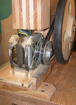

Ik heb het frame op het verrijdbaar onderstel gebout. De electromotor is op z'n plekje geschoven, de riem is omgelegd en op spanning gebracht.
Toen heb ik ook maar gelijk de schakelkast vast geschroefd aan de achterkant van het frame. Als de machine in gebruik is kan ik met de linkerhand de knoppen bedienen.
Het netsnoer moet ik opbossen en ergens uit de weg onderbrengen. De pantserkabel moet ik met beugels naar de motor geleiden en aansluiten. De stalen omhulling fungeert ook als aarde zodat de motor netjes geaard is. Met een lint er op kan ik ook proefdraaien. Zagen is door het gebrek aan ondersteuning een veel te gevaarlijke onderneming.

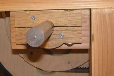

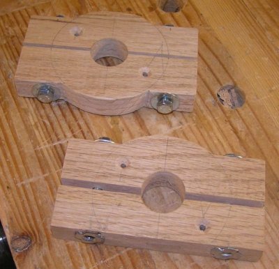

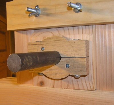

Om de assen te fixeren heb ik twee klemmen gemaakt die om de as geklemd worden en aan de respectievelijke asblokken worden vast geschroefd. Bij Matthias heb ik daar geen klemvoorziening gezien. Ik denk dat hij de klemming in de blokken genoeg vond.
Maar door de belasting op de assen wordt het hout in de gaten ingedrukt en volgens mij ontstaat er dan toch wat ruimte. Het gevolg is dat de klemming dan minder wordt en de as kan gaan bewegen. Die vlieger gaat bij mij niet op. De assen worden degelijk vast gezet.
Van een restje eiken maakte ik twee klemflenzen. Ik kan gelukkig nog steeds uit m'n voorraad metrisch materiaal putten zodat ik met M6 inslagmoeren en bouten aan de gang kon.
Deze werden op de assen geklemd en de flenzen werden vastgeschroefd.
Ik laat de assen 10 mm uitsteken. Dan heb ik nog wat speelruimte als de constructie misschien wat aanpassing nodig heeft. Eén as is al ingekort en met wat olie valt dat me nog reuze mee. Je krijgt er in ieder geval spierballen van.

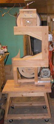

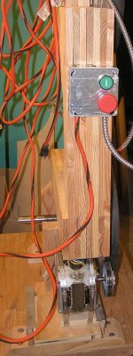

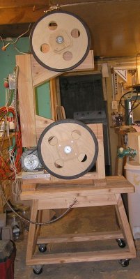

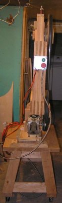

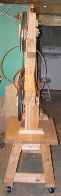

Op verzoek van MarcelG komen hier de vier aanzichten van de huidige stand van zaken.
De assen zijn op lengte gezaagd, het zaaglint is omgelegd en gespannen en de V-snaar zit er op en is ook onder spanning. Ik heb voortdurend geprobeerd om zo zuiver mogelijk te werken door haaks en recht te maken waar het van belang was. En dat pakt redelijk goed uit. Het viel me op dat het zaaglint precies gelijk liep met het verticale deel van het frame (zie laatste foto). Dat lijkt het voordeel te zijn van onderbroken werken. Elke keer dat je het oppakt moet je even terug om de draad op te pakken, weer wat video's bekijken en dan weer wat stappen zetten.
Ik ga nu de electrische aansluiting maken en zien of alles wil draaien. Maar eerst nog even naar de Home Depot om wat electrische hulpstukken. Het is wel lastig om met een totaal ander electrisch systeem te moeten werken. Steeds vind ik weer nieuwe hulpstukken. Ik ben hier duidelijk niet in opgegroeid. ;)

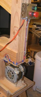

Het gaat langzaam maar wel gestaag. Ik heb de zaak electrisch aangesloten. Tussen het schakelkastje en de motor zit een kabel met een flexibele metalen omhulling. Ik moest echter strak het hoekje maar daar was de kabel niet flexibel genoeg voor. Dus een deel van de pantsering er af gehaald en met de aders verder tot aan het klemmenblok. Bij Home Depot hadden ze geen oplossing voor mijn probleem hoe te aarden. Wat daar doorging voor "de electriciën" had geen enkele sjoege van de materie. Ik heb zelf maar een oplossing bedacht. Er loopt nu een losse ader van het geaarde metalen kastje naar de klemmenstrook. Het zal wel allemaal niet volgens de bouwvoorschriften zijn maar naar mijn idee goed genoeg.
En toen kwam natuurlijk het spannende moment: werkt het. Alles nog een paar keer gecontroleerd, de stekker in de contactdoos, een plaats uit de gevarenzone gekozen en dan de druk op de groene knop. En jawel, het draait en nog wel de goede kant uit. De grote muliplex V-snaarschijf aan het onderwiel is niet helemaal zuiver en dat geeft wat lichte trilling maar voor de rest loopt het als een zonnetje. Het lint loopt mooi over het midden van de schijf en zwabbert niet.

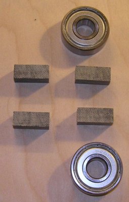

Ik richt me nu op de lintgeleiding. Ik heb bij Woodcraft 4 fiber blokjes gekocht voor een Craftsman lintzaag. Ik had verwacht dat die blokjes veel groter waren maar dit waren de grrotste die ik kon vinden. De afmetingen zijn: lang 22 en vierkant 9. Mij stond al een constructie voor ogen waarbij ik een gat in een blok kon boren om het zo vast te zetten. Maar nu moet ik een list verzinnen. Waarschijnlijk wordt het een ondiepe groef waar het blokje in glijden kan met een klemschroef.
De achterkant van het lint laat ik op de zijkant van een lager lopen. Ik had geen idee van een afmeting dus gokte ik op een courante maat, 32 x 12 en 10 breed.

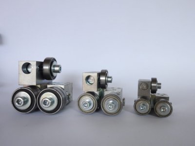

Ik heb een Dewalt lintzaag, daar zijn de blokjes ook maar ongeveer 10 mm, ze zitten in een houdertje waar je het blokje in vast zet om te stellen. Als je wilt kan ik er morgen een foto van maken?

Hallo Wim, Leuk om je noeste arbeid te volgen, wordt steeds mooier! Ben zelf bezig met het opknappen van mijn oude Inca Expert 500, ooit in een rijke tijd een originele lagerhouder gekocht, maar nu voor het tweede (en waarschijnlijk ook meteen het eerste) aan het kijken naar een alternatief en beter ontwerp.
Op deze site (http://drillkegel.eu/bandsaegeblattfuehrung/) worden een aantal maten gegeven oor de kogellagers en de bijbehorende zaaglinten: volgens mij zit je wel goed met de maten van je kogellager. Of zelfs ruim: het kleinste lager gelijk aan de 608 zit in d expert. Dit ontwerp zie je wel meer tegenwoording (ook bij Carter) en in feite zijn de lagers haaks geplaatst in vergelijking met het oorspronkelijke Inca ontwerp en loopt het lint nu ook over de zijkant van het lager. Ga eens kijken of het me lukt.
