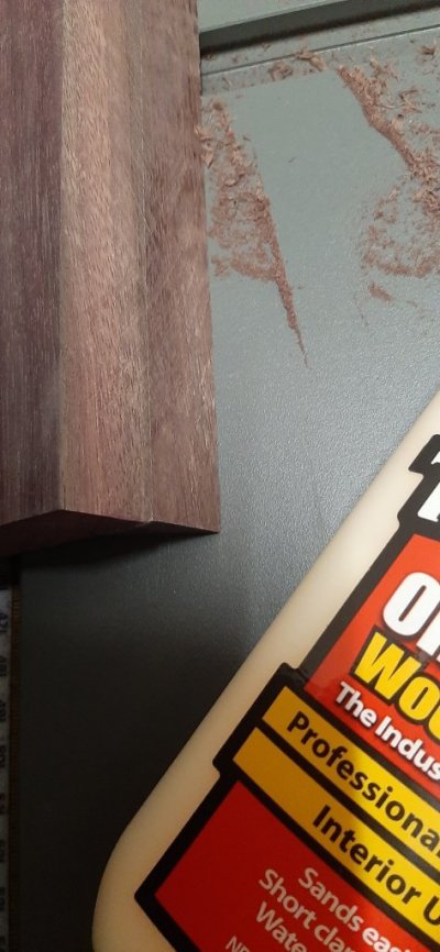

Waardoor zijn de meesten zo lyrisch over titebond? Hij verwerkt wel fijn, dat zeker.
Zie foto, ik gebruikte hiervoor de 'bouwmarkt witte houtlijm' en had het idee dat dat veel transparanter opdroogde, en zeker niet wit.
    98,2 KB · Weergaven: 42

Klopt, Titebond droogt iets gelig op, Europeese witte houtlijm is na droging transparanter.
De Titebond 3 schijnt redelijk waterbestendig te zijn en is getest op voedselveiligheid. Daarom wordt deze veel voor snijplanken gebruikt.
Ik heb voor het blad van een eiken bijzettafel laatst Griffon KM45 gebruikt en ben daar ook zeer over te spreken.
