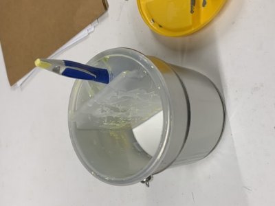

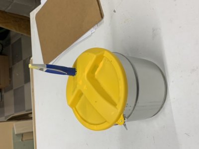

Mijn lijminstallatie..... verfvaatje, bij te vullen uit de kruik of emmer.

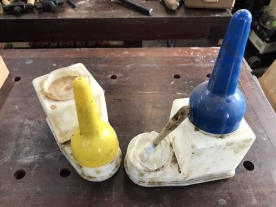

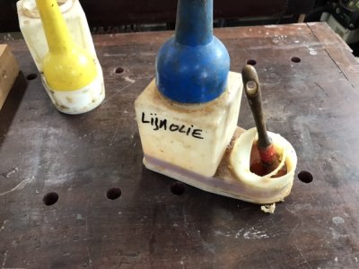

Droogt de lijnolie niet uit? Of gebruik je die met enige regelmatig, waardoor ze regematig bij vult. Zelf olied niet vaak.
Ik bewaar ze nu in vacuümzakken (foodsaver voedselzakken), of als de olieblik vrij vol zit deuk ik deze in om zo min mogelijk luchtruimte te creëren. Als ze in potten doe, krijg ik altijd een uitgeharde laag.

Joop, nee deze droogt niet uit want ze sluiten mooi af immers de lijm moet ook niet uitdrogen! Voordeel ik kan m"n kwast in de pot laten staan voorheen moet ik de kwasten in de terpentijn zetten of schoonmaken wat ik dan wel een vergeet met als resultaat dat ik die kwasten kon weggooien
Af en toe de pot en deksel schoonmaken van gemorste gedroogde lijnolie of lijm volstaat.
Als je af en toe de olie gebruikt is het zaak om de tuut goed op de pot te duwen zonder vervuiling er tussen dan kan je het lang bewaren.
