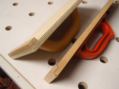

.. maar bij minder dan ~15 cm wil ik mijn handen niet bij het zaagblad hebben :( Dan werk ik liever met een eigenbouw slede waarop je het werkstuk kunt klemmen.
Wat ik ergens las: het rechtse duwhout wordt vaak rechts (aan de kant van de geleider) ingezet, terwijl het beter is de druk bij de zaag te hebben. Dus het rechtse duwhout zo links mogelijk en dan het werkstuk langs het zaagblad voeren. En als je een linkse duwhout inzet, deze niet voorbij het zaagblad gebruiken.

Ben ik het met je eens dat je met je hand meer controle hebt. Toch ben ik als nieuweling nog niet zo ervaren genoeg dat ik het zo maar even doe .. dus dan kijk ik rond naar wat er als hulpjes verkrijgbaar zijn. De sticks van Matthias Wandel vind ik heel handig (ik voel de druk). Een pushblock met plexiglas staat op de lijst om te maken, maar het liefst zou ik het gewoon met een paar sledes af willen. En natuurlijk lezen hoe het werkt. Dat een ervaren rot beide (haakse) geleiders weet te gebruiken, getuigd van ervaring. Maar ik herinner me ook een verhaal van een onervaren vriend die een geweldige kickback kreeg toen hij op zijn zolder aan het klussen was met een Aldi-zaag. En daar maak ik me eigenlijk meer zorgen om: ongeoefende gebruikers die zo maar hun gang gaan. Je zou eigenlijk verplicht een dagje cursus moeten volgen ..
