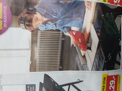

Dit stond in de lidl krant.
Deze mevrouw heeft het niet begrepen en maakt een grote fout.
uiteraard staat de zaag niet eens aan maar toch.
Slecht voorbeeld lidl.

Gelukkig zaagt ze met een stilstaand zaagblad dus zal de kickback meevallen. Lijkt mij wel een gedoe om zo door het materiaal heen te komen

En het beeld van deze mevrouw kantelt al dus misschien komt ze nog op haar pootjes terecht....met beide handjes en haar eigen neus
En de prijs zakt ook razendsnel; van 129 naar 29!

Ach die kickback zal zo wel meevallen!
Ze gebruikt de langsgeleider en de afkortgeleider.
Als ze de afkortgeleider nu nog even onder verstek zet........ dan wordt het anders:p

Iedereen lacht hier met haar, maar ik heb zelf geen tafelzaag, ben dus ook niet bedreven in het gebruik ervan, en zie hier eigenlijk het probleem niet echt?
Ok ze gebruikt geen duwstokje, maar het grote stuk rust tegen de geleider en de zaag heeft een spouwmes. Wil iemand dan ook zo vriendelijk zijn om even te verduidelijken vanwaar hier het risco nog komt?
Ik neem aan vanwege het feit dat ze het af te zagen stuk niet ondersteunt (ze heeft enkel haar hand op de langsgeleider), maar uit beelden van kickback zag ik eerder al dat dat soms weinig uitmaakt of nog gevaarlijker is (met je hand aan de zaag inschieten)...

In het kort...Als je afkort zul je de langsgeleider vrij moeten zetten van je werkstuk zodat je werkstuk niet tussen het zaagblad en de langsgeleider gaat klemmen.

Hoi Massis,
Het stukje dat er afgezaagd wordt kan heel makkelijk klem komen te zitten tussen de langsgeleider en de cirkelzaag.
Het hoeft maar een heel klein beetje scheef te gaan en het wordt gegrepen door de zaag.
Er moet dan ook altijd vrije ruimte zijn aan rechterkant van het af te zagen deel.

Soms is het kiezen, gisteren nog wp plaatjes multiplex op de zaag gehad met de geleider tot aan het einde van het zaagblad om mooie evenwijdige plaatjes te kunnen zagen. Afgesteund op de roltafel en met de hand goed doorgeleiden naar het einde van het zaagblad is dat goed te doen hoor! Wel weten waar je mee bezig bent en wat de risico's zijn......

Ik dacht dat de regel was, dat de zijde tegen de geleider langer moet zijn dan de afstand tussen geleider en zaag?

Of dat klopt, weet ik niet. Wel dat als je 2 knelpunten (parallel- en dwarsgeleiders) hebt je kans op kickback reëel aanwezig is.
@Athanor, als je plaatjes al vastliggen op de roltafel, waarom dan nog een geleider?

Twee geleiders samen gebruiken is inderdaad sowieso een no-go.. En je laatste opmerking, dat vroeg ik me ook al af. Als de roltafel goed afgesteld is zou een volledige passage langs de geleider in principe toch overbodig moeten zijn? Geleider terugzetten tot net voor het zaagblad en gaan met die banaan.

Ja, ik dacht dat je bij een roltafel het werkstuk ook vastklemde maar misschien heb ik het mis (ik heb slechts een Inca ;-) )

Meestal werk ik ook met een haakse geleider op de roltafel, ik heb echter het idee dat die momenteel niet helemaal haaks staat en het vraagt wat werk op dat weer in te stellen. Daarom ben ik van de haakse hoek van de plaat vertrokken en heb alles tegen de tafelgeleider gezaagd en met behulp van de roltafel doorgevoerd zonder geleider, met de hand klemmen op de tafel en goed tegen de geleider drukken en met de rechterhand voorbij de zaag voeren. Je ziet veel Amerikanen niet anders doen op hun zaagtafels met geleider van voor naar achteren althans met multiplex dan, met massief hout kan dit niet natuurlijk.....
