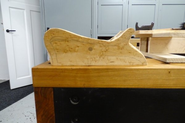

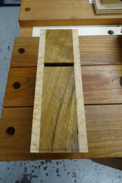

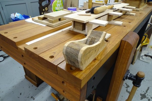

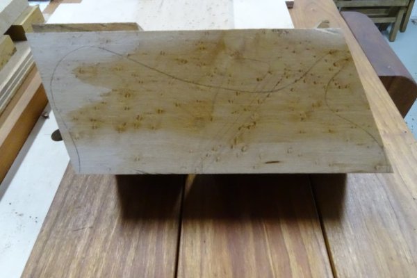

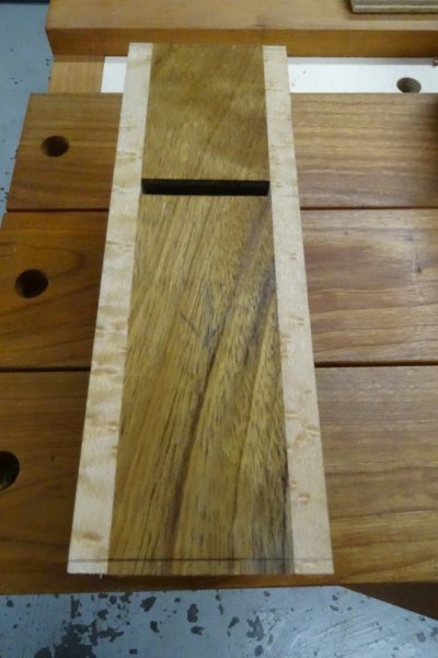

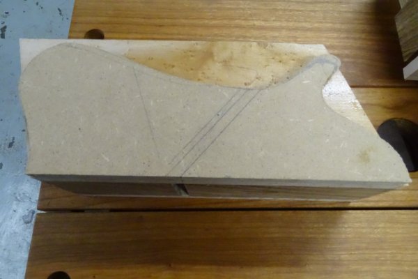

Even terug naar het begin.

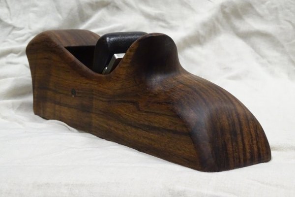

Heb de body gelijmd en kan nu in model worden gebracht.
Wordt een schaafje,zit veel werk in met vijl en rasp.
Daarna behandel ik het met jojoba olie.
Bevalt me goed en ziet er goed uit.
    88,6 KB · Weergaven: 49
    83,2 KB · Weergaven: 38
    68,2 KB · Weergaven: 35
    67,8 KB · Weergaven: 34

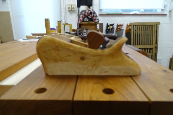

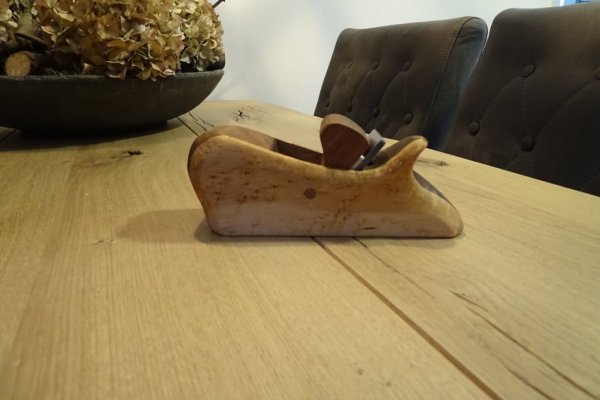

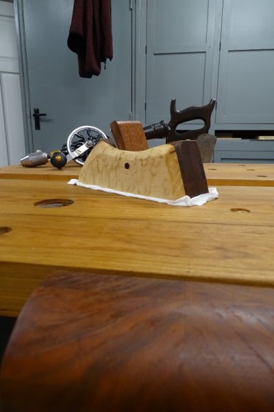

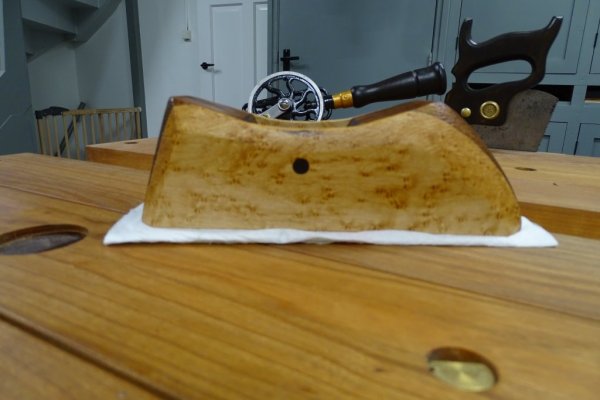

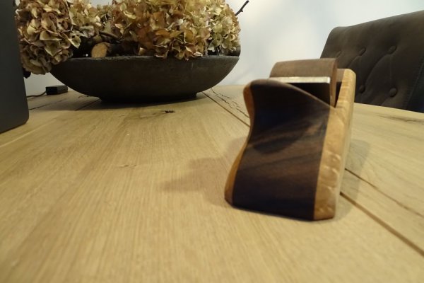

Halve dag aan het raspen en vijlen geweest.
Het model is bijna af en dan nog in de olie.
Foto,s zijn niet al te best maar is te doen.
    67,3 KB · Weergaven: 21
    42,7 KB · Weergaven: 21
    64,9 KB · Weergaven: 19
    58,5 KB · Weergaven: 24

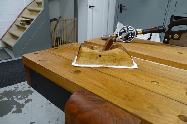

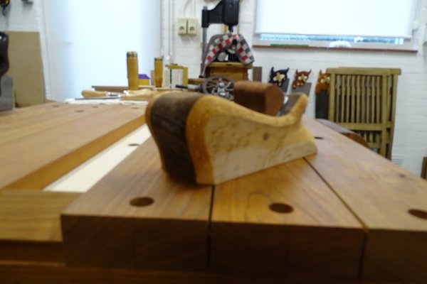

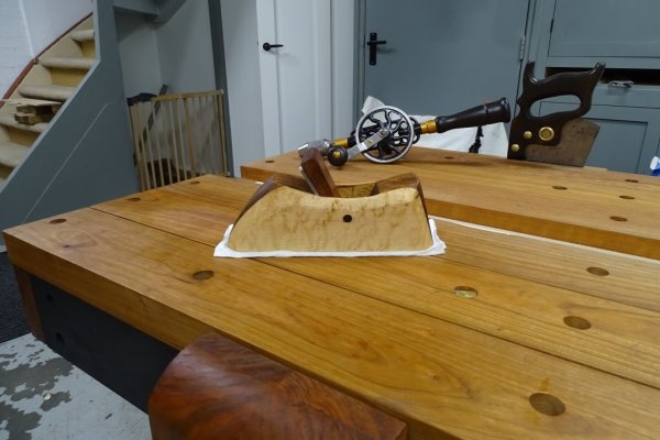

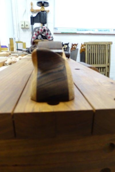

Het schaafje is af.
Zit een hock beitel in op een hoek bed van 50 gr.
Schaafje is 180 mm lang en 65 mm breed.
Ga nu een klein blokschaafje maken met een
hoek bed van 37 gr.

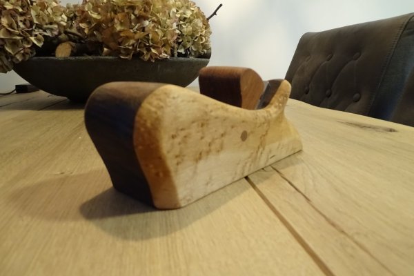

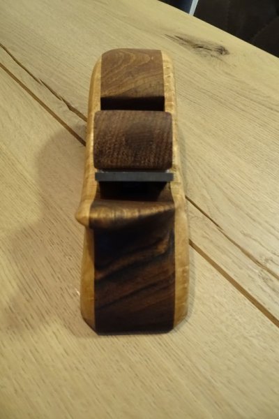

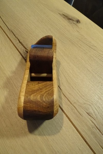

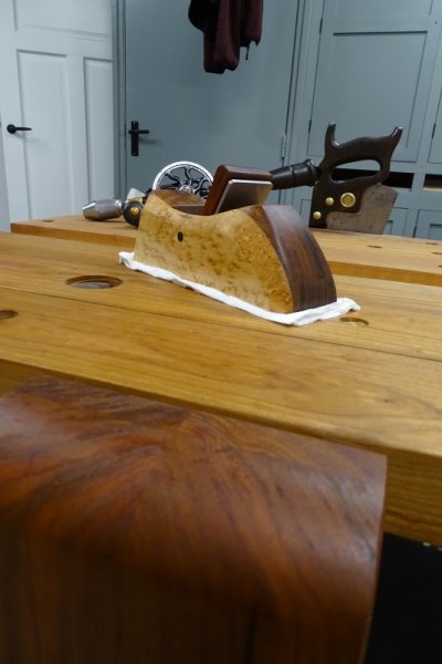

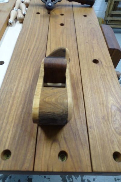

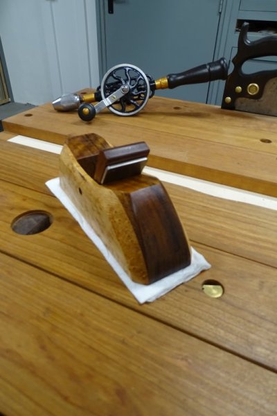

Mijn volgende in de serie is af.
Heb dit model nog niet eerder gemaakt.
Schaafje is 200 mm lang en 65 mm breed.
Schaafbed is 60 gr,ideaal voor hout wat kruisdraad bevat.
Hier en daar zitten nog sporen van de rasp,heb ik meer grip.
Ik werk veel met dit soort hout en het schaaft perfect.
Moet alleen nog een wig maken om de schaaf vast te klemmen.
Nu ga ik aan mijn blokschaafje beginnen.
    53 KB · Weergaven: 18
    102,7 KB · Weergaven: 18
    110,6 KB · Weergaven: 16
    61,8 KB · Weergaven: 16
    77,7 KB · Weergaven: 17
    50,8 KB · Weergaven: 17
