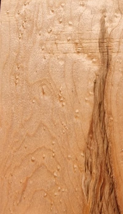

Ik heb weer een paar mooie stukken hout aangeschaft en ga hier weer leuke dingen mee maken.
Ze zeggen dat birds eye maple moeilijk te schaven is,maar heb mijn schaafbeitel even geslepen
en het ziet er goed uit.Ik wil het zo natuurlijk mogelijk houden qua kleur,iemand ideeën?
Heb diverse soorten olie staan,schellak.Ik zal eens wat teststukjes maken.
Is no visible oil mischien iets?

Iets van kleur is wel nodig om het wat diepte te geven en de oogjes goed uit te laten komen toch? Ik had op ODH een plank gekocht, en daar heb ik wat stukken van verzaagd en een klein proefstukje geschaafd, lijnolie erop en blanke lak eroverheen (het idee is om dit op mijn basgitaar in aanbouw ook te doen). En daar wordt het iets geler van, maar springen de oogjes echt op je af.
Als het te transparante lak is, blijft het erg bleek, denk ik.

In mijn laatste stuk zitten ook wat stukjes birds-eye maple en daar was ik ook een beetje huiverig mee maar uiteindelijk gewoon met Danish Oil gedaan en verbaasde me over hoe weinig uiteindelijk het hout verkleurde, wel kwam de structuur van het hout mooi tot z'n recht!

als het wat geler is vindt ik het ook mooier,zeker met het ovangkol waar ik het mee ga combineren.

Wat voor mooie dingen ga je maken? Ga je ook contrasterend hout gebruiken? Dat heeft ook effect op de kleur van het esdoorn. Beitsen en schuren haalt het wel op, dat ben ik met Lfab eens.

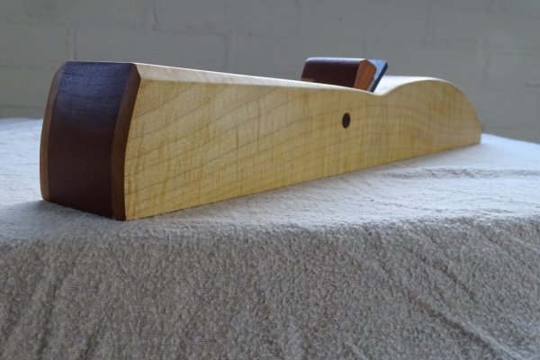

Een paar mooie schaafjes.
Waarschijnlijk high angle. 50-55 gr.
Birds eye maple met ovangkol.
Ovangkol wordt mooi donker bruin met zwarte strepen.
en het esdoorn wat geler.
Lijkt me wel mooi,maar we testen even.

Hier had ik ook als eerste naar gekeken en op zich is het goed alleen voor de zool van een schaaf is het niet goed.(volgens wat bekende schavenmakers)Kan natuurlijk de zool met iets anders behandelen.
