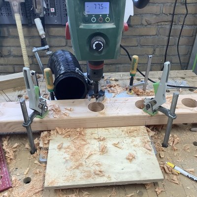

hoeveel gaten / minuut ?
boorgat lijkt niet uit te rafelen
groene bosch kolomboor van rond de 200 euro ?
Ik ben niet aan het tellen maar het gaat inderdaad zonder alteveel uitbreken.
1 gat brak wel uit maar toen had ik er nog geen klemmen op staan.
Inderdaad, de beruchte Bosch, prima maar niet te snel willen want dan gaat ie iets “wijken”. Boren gaat snel genoeg, laatste 5mm wat rustiger.langzamer zodat de boor goed kan snijden en de “onderkant” er ook goed uit komt te zien.
Aftekenen met een “story-stick” gaat snel genoeg en het streepje op het stukje multiplex is voldoende nauwkeurig om de gaten te kunnen boren.
Plan de campagne is om 1 balk in zijn geheel af te maken (na gaten een radius of schuine kant erop), lering eruit trekken en vervolgens de overige balken te doen.

Nou, 120 gaten verder en het ging verrassend makkelijk. Wel heel veel zaagsel/krullen geproduceerd, kijken wat je daar nog mee kan.

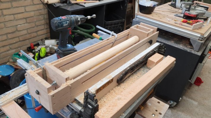

Volgende uitdaging is het maken van de stukken rondhout. Na een avondje Youtube afstruinen lijkt dat met een beitel en ronddraaiend hout in een gat, de bovenfrees en zelfs een zaagtafel te kunnen.
Dat laatste is me te “spannend” en gezien de bovenfrees in de tafel zit en ik al een soort plank had dacht ik met de onderstaande opstelling wel een succesje te kunnen boeken.
Bestaat effectief uit 2 balkjes met een gat op ca. 3cm uit de kant, 2x M8 bouten, 8x moeren, 4 ringen en een soort combinatie van houtdraaibout/draadeind.
Werkt het: Ja. Lekker?: Nee. Plan B is een bak maken waar het hout in draait waar je vervolgens een bovenfrees bovenlangs beweegt met de hand. Hierbij hou je mooi “voeling” met het te frezen hout, iets wat ik nu een beetje mis.

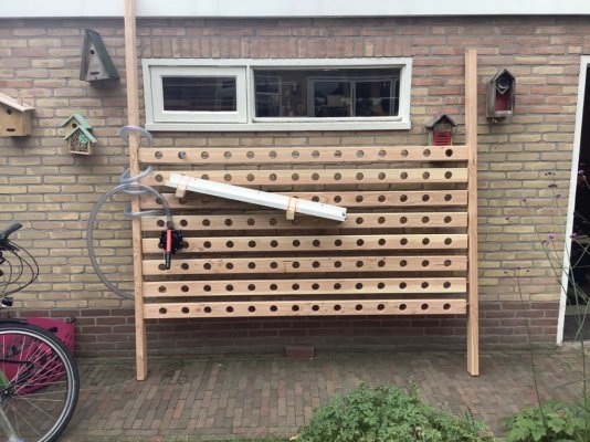

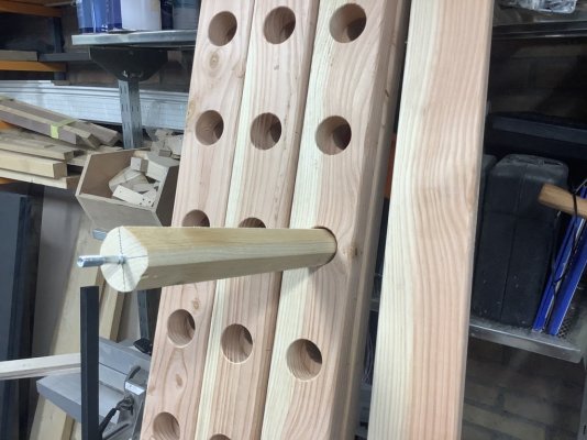

Even proefpassen met 1 deuvel, meer durfde ik niet, bang dat het te vast kwam te zitten.
De staanders worden nog ingekort tot de bovenste balk en er komt nog een horizontale balk bovenop, maar eigenlijk hoeft dat niet, enkel om misschien een beetje te beschermen tegen regen (maar het is een waterspeelmuur… dus dat is ergens gek).
Verder het “idee” om de poten zo te maken dat het ook vrij kan staan in plaats van dat het vast moet zitten aan de muur. Kan het eventueel ook nog dienst doen als volleybal net :).
Elke balk krijgt 2 acacia deuvels en verlijmen doen we met titebond 3 (een beetje) hoewel ik denk dat enkel de lange deuvels al best zijn om te zorgen dat de boel niet uit elkaar valt.
Misschien uit wat resttijd nog een soort “wolk” maken waar het water dan uit komt, gewoon omdat het kan :).

Bekijk bijlage 105751
Ziet er goed uit! Die vrijstaande poten lijken me zeker meerwaarde geven aan het geheel.
Wat ook een erg leuk spel is (met warm weer) is een zeil er overheen hangen (zodat de 2 kanten elkaar niet kunnen zien) en dan 'volleyballen' met grote sponzen / stukken schuim die je eerst in een emmer water geweekt hebt. Meer sponzen is meer plezier!

Inmiddels de parillaworks variant van de bovenfrees-draaibank provisorisch gemaakt. Gebruikte frees is een lichte kantenfrees met een relatief grote ondersnijden 20mm frees (te zwaar?) erin. Het is met net even te houtje-touwtje. Kantenfrees stuiterd alle kanten op en de accu is lekker snel leeg. Ook de hoogteverstelling werkt net niet zo lekker als op een volwaardige bovenfrees.

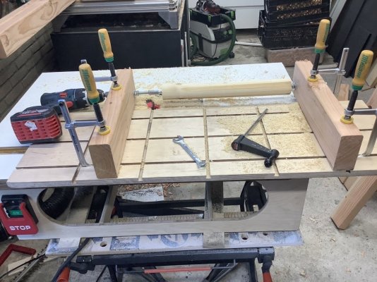

Nu het plan opgevat om weer terug naar de freestafel te gaan met freeslift en de “doos” eroverheen te schuiven, beetje als optie 1 maar nu een wat stijverere constructie.
We gaan het zien.

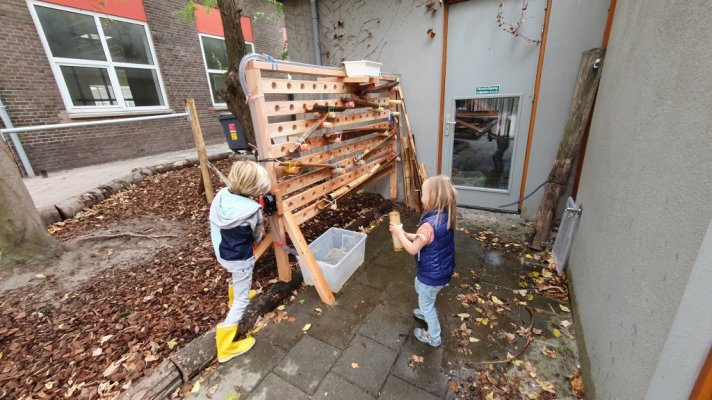

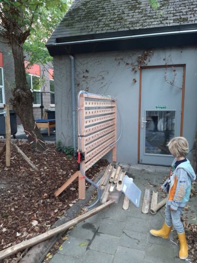

Nou! Hij is klaar.
Dit is ‘m geworden.
-Het frame is gebouwd van 95x45mm Douglas balken met een 50mm gatenpatroon.
-Tussen de balken ook 50mm ruimte.
-Alles met 80x12mm deuvels in elkaar en dat viel nog niet mee met de uiteindelijke passing/in elkaar trekken.
-De klossen zijn gedraaid met een “jig” (zie YouTube izzy swan tabl
esaw lathe).
-De gootjes zijn halfronde stukken bamboe (doel was geen plastic)
-Gootjes worden op de klossen vastgezet met silicone “elastieken”
-Pomp is een lenspomp (die je gebruikt om je boot leeg te pompen)
Eerste kritieken vanuit de kinderen zijn lovend :)
