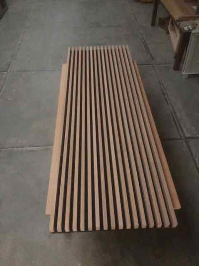

We hebben het hier in huis ook, frame gemaakt van vuren, zwarte stof erop geniet, latten van eiken gefineerd mdf vanaf de achterzijde geschroefd. Balkje op de vloer en balkje op plafond en er zo tegenaan geschroefd. Is prachtig geworden. Bewust gekozen voor gefineerd mdf gezien de stabiliteit maar ook de prijs. Beide "wanden" moesten 265 hoog en 180 breed worden, hebben beide over de 20 latten van 35mm breed en 55 diep. Supermooi geworden.

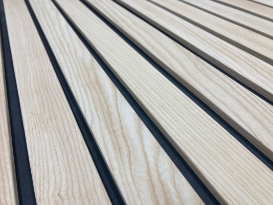

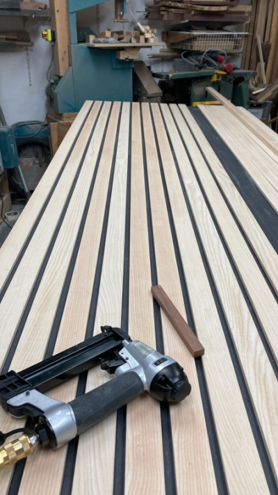

Onlangs voor een klant ook zo'n wand gemaakt.
Hout = essen via @MasaveHout , want moest hetzelfde als de ook gemaakte eettafel worden.
Zwarte MDF volkern 12mm plaat afmeting 270x100cm via plintenfabriek.
Alle latten eerst op maat gezaagd, geschaafd, geschuurd. Vervolgens alles met houtlijm en 23ga pins erop geschoten. Op foto 2 ben ik halverwege, je ziet die pins echt niet!
Vervolgens alles afgewerkt met rubio monocoat black.
