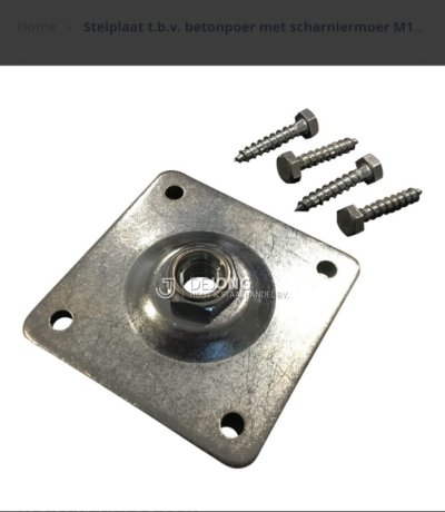

Zelf denk ik nu dat een betonpoer tegen de garagewand weer niet handig is omdat je de paal dan niet rond kan draaien. Dat zijn uitdagingen waar ik zelf niks meer kan.
Daar hebben ze dus tegenwoordig hele mooie oplossingen voor. Een plaatje die je aan de onderkant van de paal vastzet. In deze plaat zit een moer vast, die je nog wel kan draaien. Je moet dan even met 2 man zijn, maar de ene houd dan de paal recht, en de ander draait de moer aan, zodat deze op het schroefdraad van de poer zakt tot de gewenste hoogte.
Ik heb er even geen plaatje van. Ik zal morgen kijken of ik er nog 1 in de werkbus heb liggen.
Edit; toch nog een plaatje gevonden.
