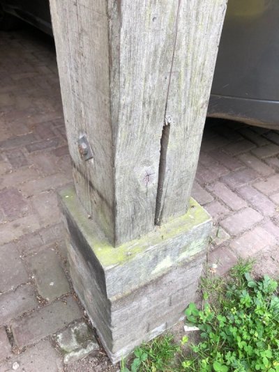

Toen ik vanmiddag iets moest wegbrengen voor het werk naar een van de werklocaties, liep ik daar langs de kapschuur. Die is gebouwd met identieke paalhouders (of in ieder geval dit systeem) blijkbaar...
Gezien de aard van mijn werkgever (natuurorganisatie) ga ik er vanuit dat deze sleuven met de motorzaag zijn gemaakt.
Hier een foto ervan:

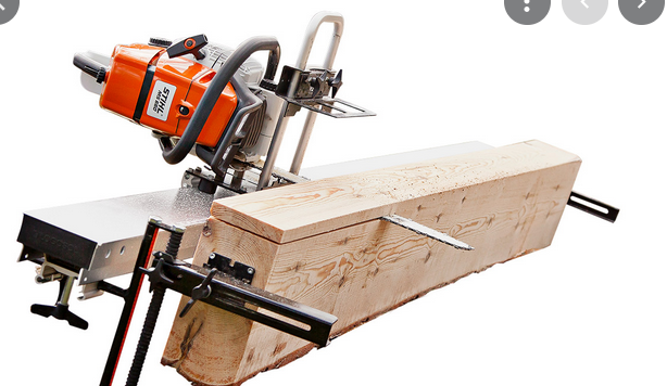

er bestaan geleiders voor kettingzagen waardoor het maken van zulke snede ook lukt als je iets minder goed recht uit de hand kan zagen

Als je de kettingzaag gebruikt blijft er geen draagvlak over op de steun. Dan hangt de hele boel op de bouten, belast op afschuiving. Ik zou het niet met deze beugels doen. Volgens mij te klein voor de balken.

Maar wat zou daar mis mee zijn? Die bouten dragen dan toch over de hele breedte van debuut/paal?

50x80 onder een balk van 200x200. ik vind het schraal. Is niet dat je de potentie van het materiaal kunt gebruiken. Maar, weet niet wat er verder op komt natuurlijk

Tja, dat ben ik met je eens :) Maar als je kijkt naar de wijze waarop palen op betonpoeren worden bevestigd, daar gebeurd dat ook vaak met een stelplaat die lang niet gelijk is aan de maat van de paal.
Maar goed, wie ben ik behalve een amateur :)

de verbinding is een eikenhouten kolom op een betonvoet. op de eikenhoutenbalk komt een gelamelleerd ligger van 350 mm hoog, dit is de eerste verdiepingsvloer.
Ah. We weten het wel, soort van. Het is iig geen afdakje.
Dit draagt tenminste voluit

De enige palen die ik ken die op een poer staan en niet worden ondersabeld, zijn bovenleiding masten. Ik weet niet beter dan dat je de holle ruimte tussen de kopplaat en de bovenzijde van de poer altijd moet ondersabelen om te zorgen dat de drukkrachten via het beton en niet via de geboute verbinding worden afgedragen.

het toepassen van die verbinding sluit aanwerken van de kolom niet uit.
ik ben het met je eens dat de bevestiging niet in verhouding staat tot de capaciteit van deze kolom.

Op zich volg ik je, maar ik denk dat hier de drukkrachten niet zon groot probleem zijn. Ik denk dat de kolom eerder een dikker formaat krijgt vanwege de kniklengte. Voor mijn gevoel is de kolom fors overgedimensionerd in dit geval. Het formaat heeft dan meer estetische waarde gekregen. Ik denk dus dat de 'flens' het wel voldoende is... Enige manier om dit te controleren is e.e.a. laten doorrekenen door een constructeur.

Klopt helemaal, het is inderdaad doorgerekend door een ervaren constructeur, ik wil wel lekker slapen als het huis eenmaal staat.
