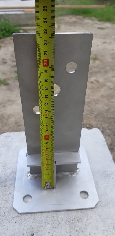

Hallo mensen van hout,
Een goede vriend en meubelmaker verwees me naar jullie, ik ben net lid en een echte hout liefhebber en hoop dat jullie me kunnen helpen bij het oplossen van een probleem bij de bouw van mijn huis.
Het probleem is als volgt:
Hoe krijg een gat / schacht van 230 mm diep, 80 mm breed en 4 mm "dik" in een eiken houten kolom van 200 x 200 x 2750 mm ?? als 4mm nie tlukt ben ik van plan naar 8 mm te gaan en aan beide zijden van het insteekblad een blad van 2 mm staal te plaatsen.
    58,8 KB · Weergaven: 66
    47 KB · Weergaven: 67

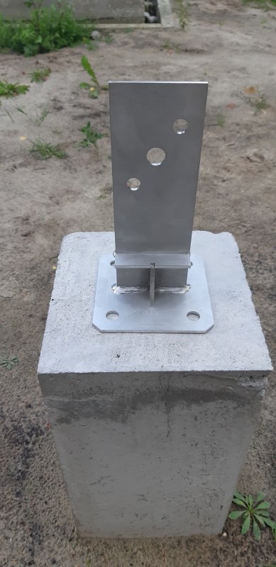

Gelukkig is het een rvs kolomvoet die berkend is voor het dragen van zeer zware lasten. de lange staande lip (4mm) heeft een paar gaten waardoor er haaks een rvs draadeind kan worden bevestigd. op die manier kan de verdiepingsvloer niet "opwaaien".
THNX voor de tip: "mogelijk met verlengde boren van 8 mm" , waar kun je lange boren vinden van 8 mm? slangeboor of iets anders?

De ijzerboer (simpson strong tie) heeft dit als bevestigingsmethode aangegeven...maar ze hebben het niet over een kettingzaag gehad ...
de verbinding is een eikenhouten kolom op een betonvoet. op de eikenhoutenbalk komt een gelamelleerd ligger van 350 mm hoog, dit is de eerste verdiepingsvloer.

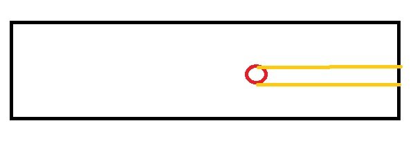

Ik zou het zelf met een kettingzaag doen. Puur omdat dat het makkelijkst is (en ik er zelf een heb + er precies genoeg mee kan werken). Maar als je die ervaring niet hebt, niet aan beginnen.
Dan is de volgende manier het makkelijkst: Boor op het eind van de te maken sleuf een gat van 4 (of liever iets groter, dus 6mm) zo recht mogelijk door en door. Dus het liefst met een kolomboor.
Dan zaag met een scherpe zaag (schulpzaag) de beide zijkanten van de 4mm sleuf uit vanaf de kop van de paal naar de zijkant van het geboorde gat.
Dit kan met de hand (dan zou mijn voorkeur een japanse trekzaag hebben zoals deze), of nog beter/preciezer met een flinke lintzaag.
Zie hieronder: rood het gat en geel de zaaglijnen:

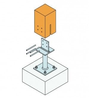

Bij al deze methoden houd je aan beide zijden van de metalen plaat een sleuf over waar geen hout zit (de rvs plaat is maar 80mm breed ipv de 200 van je balk), daar kan je eventueel een reepje hout terug in lijmen, maar vaak wordt dat bij dit soort bevestigen niet gedaan volgens mij. Draai de sleuf zo dat deze het minst storend uit het zicht zit.
Je krijgt dan de bevestiging zoals hieronder:
Bekijk bijlage 106567
