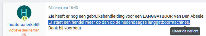

Zie heeft er nog een gebruikshandleiding voor een LANGGATBOOR Van Den Abeele.
Er staat een hendel meer op dan op de hedendaagse langgatboormachines.
Dank bij voorbaat

De vraag komt er omdat op de mijne er drie staan. Van twee weet ik de werking.
De derde kan ik niet geplaatst krijgen qua functie
je stelde een vraag zonder te vermelden hoeveel hendels er op staan
ik heb nog hedendaagse gezien waarop er slechts 1 staat
nu je over 2 spreekt . . . wel bij mij staan er eigenlijk 3 op
dat is omdat de boormachine tov het werkblad beweegt
en dan heb je een 3D-instelling nodig
als je ons wil helpen met jou te helpen, kan je dan die reeds door "ons" (mij) gevraagde foto plaatsen ?
