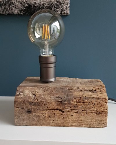

Dit is het uiteindelijk geworden. Best blij mee! Het nodige materiaal heb ik in de gamma gevonden en de rest was kinderspel. Een gat zwaars door de balk en een gleufje naar achteren frezen waar t kabeltje doorloopt.
Lamp is intussen al verkocht.

Altijd riskant om smaak in het commentaar te gooien maar... ik had dit (veel) mooier gevonden als je de fitting in het hout had verzonken, zodat de bol voor het oog op het blok ligt. Met LED had dat goed gekund, produceert immers bijna geen warmte.
Als je wel de fitting in beeld wilt, dan met de voet op het blok i.p.v. er net boven hangend.
