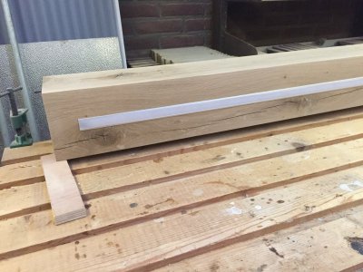

Lamp eikenhout balk
Leroowj
1 apr 2016
392

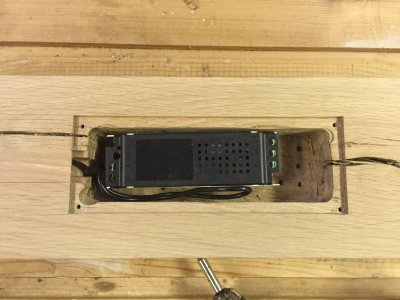

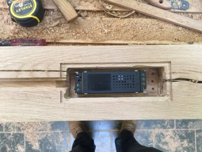

Als ik het goed zie is de trafo die je hebt niet dimbaar, en als je dus wilt dimmen zul je de dimmer tussen de trafo en je led strip moeten zetten. waarschijnlijk werkt de dimmer in je muur nu ook niet of niet zoals het hoort.
Dat klopt, hij werkt helemaal niet. Alleen aan en uit. Maar de dimmer die na de trafo zat, die erbij geleverd wordt. Werkte ook niet.

Oké, en zat die wel goed aangesloten? Bij led is het namelijk belangrijk dat de plus en min juist zijn aangesloten omdat de stroom maar van een kant door een led heen kan.

O dat is apart dan dat het niet werkt. Maar is het geen optie om een dimbare trafo in te bouwen? Dan kan je gewoon met de dimmer in je muur de lamp bedienen. Dat lijkt me handiger als dat je de lamp eerst aan moet zetten en vervolgens met een afstandsbediening moet dimmen.

Ja, ik zit net de specificaties na te kijken en deze trafo is niet dimbaar.

Let op dat je dan een geschikte dimmer in je muur hebt zitten. Deze moet het lage wattage aan kunnen van de led. Het dimbereik staat er meestal wel op, bijvoorbeeld 20-100W. Kies je dimmer uit op het laagste vermogen en dan liever nog lager dus verbruikt je strip 20W, kies dan een dimmer die vanaf 10W al kan dimmen.

Ja inderdaad, daar was ik mij al van bewust. Dimmer in de muur is 5W-50W. Maar welke trafo is nu aan te bevelen?

Dat hangt van het vermogen van je trafo af, dus de ingangsspanning en niet de spanning die naar de led gaat. Belangrijker is nog dat je een dimbare trafo hebt en een trafo dimmer. En dan heb je nog verschil tussen een spoel trafo en een elektronische, voor allebei heb je verschillende dimmers nodig. Maar je moet dus geen led dimmer hebben.

haha dit gaat een beetje mijn pet te boven. Ik heb een led dimmer in de muur zitten, deze zou ik graag willen laten zitten, aangezien inbouwen een kleine hel was. Oud huis, te kleine dozen, extra draadjes etc.
Gaat dit nu helemaal niet werken of dien ik een dimbare trafo te bestellen. Ledstrip is 24 volt, verbruik is ca. 15 watt. Dimmer in de muur is een led dimmer 230v 5-35 watt (dacht ik, kan ook 50 watt zijn).
Zou dit dan bijvoorbeeld de juiste zijn? https://www.ledgloeilamp.nl/dimbare-12-24v-led-driver-18w-700ma-voor-230v-dimmer

Dimmen van led is altijd lastig. Een inbouwdimmer voor led is een dimmer die ook met lagere belastingen nog goed werkt, maar ze zijn primair bedoeld voor retrofit led lampen.
Je hebt nu een situatie waar je alleen met proberen uit gaat komen. Sommige dimmers werken nou eenmaal niet goed in combintaie met bepaalde trafo’s. Of ze flikkeren, brommen of je dimbereik is heel beperkt....
Proberen dus, of gewoon de dimmer weer vervangen door een schakelaar en een dimbare combinatie kopen voor in je lamp. Dan weet je zeker dat het fatsoenlijk werkt.

Het hangt van de dimmer af die je nu hebt of het gaat werken of niet. De trafo uit de link is dimbaar met een R en met een C dimmer. C dimmers worden ook wel gebruikt voor 230v led, dus als je nu al een dimmer hebt waar een C op staat dan kan de dimmer blijven zitten en kan je de trafo zo aansluiten en dan werkt het. Dus qua dimmer trafo combinatie is het relatief simpel, zoek een trafo, en kijk met welk type dimmer die dimbaar is en zorg dat dat type dimmer in je muur zit.
Maar de trafo uit de link gaat tot 27V en jou leds maar tot 24 dus daar moet je wel even op letten, dat je er een zoekt met max 24 v

Je hebt nu deze trafo ingebouwd en die is niet te dimmen. De dimmer dient hierbij ná de trafo te komen, dus tussen trafo en ledstrip.
In de comments onderin die pagina wordt gevraagd:
Is deze trafo te dimmen? en welk type dimmer dan.
Hun antwoord:
Onze trafo's zijn niet te dimmen. Al onze dimmers komen na de trafo (tussen de trafo en de ledstrip in). Onze led strips zijn allemaal dimbaar met één van onze Led strip dimmers.
Je hebt deze ledsstrip met een ingangsspanning van 12 tot 24V en een vermogen van 9,6W per meter.
Je zult dus een driver moeten kopen die gedimd kan worden en een uitgangsspanning heeft van 12 of 24V en minimaal (uitgaande van een meter led) 12W. Heb je een langere ledstrip dan dient het vermogen hoger te zijn.
Afhankelijkheidsfactor is nu je bestaande dimmer. Kun je daar eens een foto van maken? (typeplaatje)

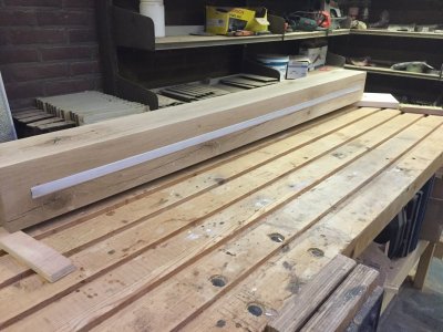

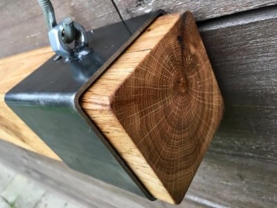

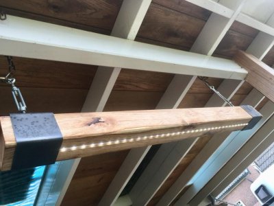

31429343_1443793035732743_4790158332301117457_n.jpg31562074_1443793009066079_1312291099538027000_n.jpgIMG_5518.JPGMooie lamp.
Ik heb er ook een paar proberen te maken ,met wat spullen die nog in de schuur lagen en een oud led setje van de IKEA
Let niet op de bevestiging ,dat was alleen effe voor de foto.
Ben er nu 1 aan het proberen te maken van 3 meter en wat dikker voor onder de veranda boven de buitenkeuken
Tevens een stammetje van 6 mtr berk van 10 cm doorsnee waar ik ook probeer led in te frezen/zagen , maar dat valt nog niet mee
Vooral door het drogen

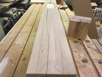

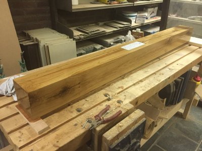

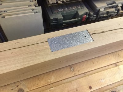

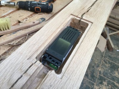

Beste allemaal,
Op dit forum het idee gekregen om een balk met led strip te maken. Dit zal een klein verslagje worden, maar tevens ook gelijk een vraag m.b.t. mijn tekort komende kennis van stroom.
Bekijk bijlage 65479
Bekijk bijlage 65480
Alvast bedankt!

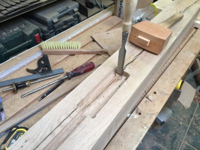

Mag ik vragen hoe je recht kan eindigen bij het frezen van een sleuf zoals je hier doet? Want mijn frezen zijn allemaal rond :ROFLMAO:. Ik wil ook zo'n balk maken maar de ledstrip is recht maar de uiteinde van de sleuf is rond. Of heb je dat met een beitel gedaan?
