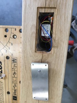

Mooi project Leroy! Maar kun je geen afdekplaatje van een reststukje eiken maken?
Bedankt! Had ik gedaan, maar toen ik een reststuk aluminium had gemaakt vond ik dat een stuk mooier. Tevens zie je er straks niks meer van, als die op hoogte hangt.

Waarom heb je de trafo niet aan een uiteinde gemaakt? Dan hoefde je niet een hele sleuf te maken voor de kabel van de led strip. En kan je met de voedingskabel omhoog langs de ketting.

Ik heb de trafo in het midden gemaakt i.v.m. de locatie van het stroompunt in het plafond. En ik zag het zo bij andere voorbeelden en vond het niet storend, zeker niet omdat ik een mooi stroomdraad heb gekocht.
Wat jij wil zit hierin verwerkt. Dimmen met een afstandbediening. Set led strip en aluminium profiel heb ik bij ledstripkoning vandaan.

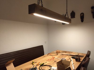

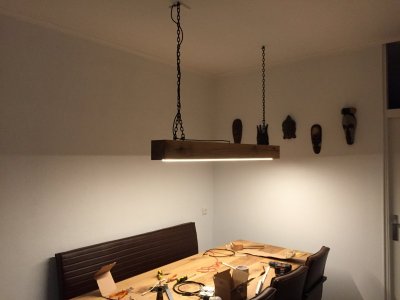

De lamp hangt!

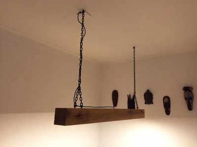

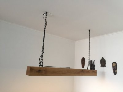

De keuze om de trafo in het midden te plaatsen kwam waardeloos uit, aangezien ik in eerste instantie het idee had om de lamp 90 graden gedraaid op te hangen, alleen kwam ik dan voor geen meter uit met de bevestiging in het plafond. Vandaar dat nu de kabel terug loopt via de ketting. Nu de lamp al een week hangt stoort het niet meer.
Wat wel stoort is dat de dimmer niet werkt. Het licht is iets te fel voor het mooie. Maar even terug naar de Hornbach.

..... Nu de lamp al een week hangt stoort het niet meer......
Mooie lamp als je van die stijl houdt.
Maar wat mij stoort is het snoertje wat van het midden terug loopt naar de ketting. Dat kan je toch vrij makkelijk even met de frees weg te werken.
En ik zou het snoer wat strakker door de ketting vlechten.

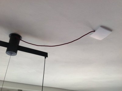

Als je het snoer niet weg kan werken, kun je beter voor een mooi snoer gaan. Zelf heb ik het met een stoffen kringelsnoer opgelost:

Bedankt voor de reacties en de kritiek.
Het snoer (wat al een mooi stoffen snoer is) wat nu uit de lamp komt, zal nog weg gewerkt worden aangezien er al een sleuf loopt, zie de foto's. Wat mij niet meer stoort is dat het snoer via de ketting omhoog loopt, ipv het idee om het los naar beneden te laten hangen vanuit het midden, maar ga het eens wat netter proberen te vlechten, misschien dat dat netter oogt inderdaad.
De dimmer die er tussen zat (in de lamp met afstandbediening), heb ik ertussen uit gehaald, want er zit ook een dimmer in de muur. Dit resulteerde in halve kracht licht. Geen idee waar de fout, ik heb ook te weinig verstand van stroom. Mijn maat zei dat het nog kan om de draadjes om te wisselen in de trafo, aangezien er 1 zwart was. Iets met een schakeldraad ofzo :confused:

Als ik het goed zie is de trafo die je hebt niet dimbaar, en als je dus wilt dimmen zul je de dimmer tussen de trafo en je led strip moeten zetten. waarschijnlijk werkt de dimmer in je muur nu ook niet of niet zoals het hoort.
