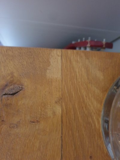

Interessant onderwerp dit; volg het met veel belangstelling. Ik gebruik zelf graag Osmo Hardwax. Het keukenblad uit mn vorige huis hield t er makkelijk 10 jaar mee uit, 1x een nieuwe laag aangebracht. Na verloop van tijd (jaren) wordt t iets donkerder en doffer. 1 nieuw laagje en t ziet er uit als nieuw. voor kinderspeelgoed is t ideaal, want veilig.
Enige nadeel is dat je houtlijm erg goed moet verwijderen, anders krijg je witte uitslag/vlekken.

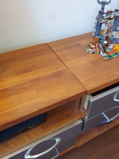

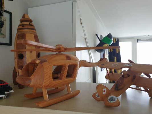

eiken dressoir is 15jaar oud, 1x nabehandeld in die periode. Speelgoed is 5 jaar oud, donkere kastje 10jaar
witte vlek, waar ik de lijm niet goed heb verwijderd

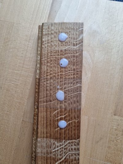

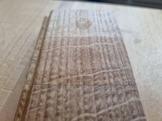

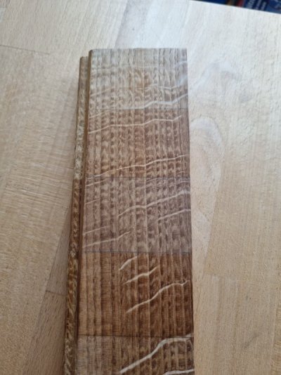

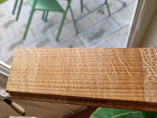

Na lange tijd wachten een update hierover; het pakketje met de PU Siegel was zoekgeraakt.
Ik heb vier afwerkingen aangebracht op een stuk eiken lat met vrij grove draad, een reststuk eiken vloer. V.l.n.r.: "HW Protect 3000 Naturel" hardwaxolie, De Cokerije Verbeterde Danish Oil, Avis PU Siegel, De Cokerije Verbeterde Houtolie (tung).
Alle afwerkingen zijn in twee lagen aangebracht, de hardwax en oliën met een doek, de PU Siegel met een kwast.
De hardwax en oliën liggen al weken te wachten, de PU Siegel heeft ongeveer 36 uur kunnen drogen.
Vooropgesteld, de kleurverschillen zijn vrij subtiel in het echt, en met de camera lastig vast te leggen.
De hardwax olie accentueert de tekening mooi subtiel en houdt de eiken heel naturel en licht van kleur.
De Danish en Tung oliën accentueren de tekening en contrast in het hout ook heel mooi. De kleur wordt iets donkerder, de oranje/bruine tint wordt iets versterkt. Bij Tung is dat effect iets sterker dan bij Danish.
De PU Siegel is heel mat en naturel van kleur, maar accentueert weinig en is daarmee wat levenloos.
En dan de test hoe goed deze afwerkingen tegen zeep kunnen, dat is belangrijk voor de zeephouder en het beuken werkblad. Ik heb op alle stukken een druppel handzeep gelegd, een uur laten intrekken en vervolgens afgedaan met een vochtige doek.
Wederom is dit op camera lastig vast te leggen.
In de hardwax is een duidelijke vlek te zien, zelfs na twee lagen. Dat verbaast me eerlijk gezegd, gezien de ervaringen van anderen. De ene hardwax zal de andere niet zijn.
Bij Tung en Danish ontstaat ook een vlek, maar bij Danish is het veel duidelijker. Ook dat verbaast me, omdat Danish natuurlijk ook deels vernis is. Mogelijk dat het bij tung minder opvalt doordat die donkerder kleurt.
Bij de PU Siegel is niets te zien, dat had ik ook wel verwacht.
Alle resultaten met een korrel zout natuurlijk. De test is vrij specifiek en de afwerkingen, met name de oliën, zijn mogelijk niet optimaal aangebracht.
In ieder geval is duidelijk dat het beuken werkblad met PU Siegel wordt behandeld, omdat daar regelmatig schoonmaakmiddel op wordt geknoeid.
De zeephouder krijgt denk ik ook PU Siegel. Dat vind ik de minst mooie afwerking, maar er blijft toch regelmatig zeep en water op liggen. In een ruimte zonder daglicht valt de afwerking minder op dan vlekken.
De eiken eettafel wordt binnenkort behandeld met de Verbeterde Houtolie, en dan neem ik de notenhouten handvatten gelijk mee, wel zo makkelijk. Waarschijnlijk werk ik de handvatten daarna af met 2-3 lagen schellak en bijenwas.

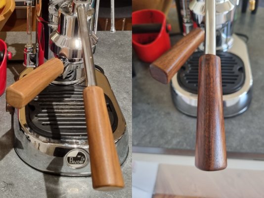

Meteen ook de handvatten van mijn espressso-apparaat aangepakt. Met een schraapstaal de oude lak verwijderd, waar nodig de vorm nog wat bijgewerkt, en weer netjes geschuurd. Na een eerste laag tung sta ik versteld van de kleur, zo'n waanzinnig mooi contrast in het noten! Die oude zijdeglans vernis was echt zonde in vergelijk. De handvatten krijgen 1 laag tungolie voor de kleur, en dan 2 lagen schellak en bijenwas voor de bescherming.
Deze wilde ik jullie toch niet onthouden: een voor/na foto van de notenhouten handvatten.
Links: drie lagen Rambo zijdeglans vernis. Fletse kleur en voelde onprettig, stroef, in de hand.
Rechts: twee lagen tungolie (Verbeterde Houtolie), twee lagen schellak (#2 cut) en afgewerkt met bijenwas. Waanzinnig mooie diepe kleur met een zachte zijde glans - en zo zacht zijn ze ook in de hand. Heel fijn om mee te werken én om naar te kijken.
Mooi.
Iets dat ik me altijd afvraag, hoe goed hecht schellak op een met olie behandelde ondergrond? Blijft het hechten? Heeft het geen last van de vettigheid van de olie? Hoe lang moet de olie "harden" voor je lakt?
Edit. Die zijdeglansvernis heb ik wel eens op vuren gebruikt, daar werkte het erg goed. Is natuurlijk altijd hout en toepssing afhankelijk.
Uitgeharde olie (lijnolie, tungolie, overige drogende olien) is geen olie meer - het wordt een hars. Zeker als je het in het hout laat trekken, en ervoor zorgt dat er geen dikke laag 'plastic' meer OP het hout ligt, en zeker als je dat hout dan ook nog lichtjes opschuurt, zou schellak gewoon moeten hechten.
Hoe lang? Proefondervindelijk vast te stellen. Maar mits 'spaarzaam' aangebracht en goed ingetrokken zou een van siccatieven voorziene drogende olie na een week goed uitgepolymeriseerd moeten zijn. Dat zou voor mij persoonlijk de eerste poging zijn, als ik een dergelijke afwerking zou willen uitproberen.
Dankje! De olie hardt uit en dan hecht de schellak. Dit wordt veelvuldig gedaan om het hout af te sluiten na olie - volgens het internet althans. Als ik me niet vergis is het wel belangrijk om schellak zonder was (dewaxed) te gebruiken, maar dat is ongeveer alle schellak die je koopt.
Oei, dan ben ik wellicht wat snel geweest (ongeduldig...). Op de verpakking Verbeterde Houtolie van De Cokerije staat stofdroog na 4 uur en uitgehard na 36 uur. Ik heb de olie ruim aangebracht, overtollige olie na zo'n 15 minuten weggehaald en dan laten drogen. Voelde zijdezacht en niet plakkerig aan. De eerste laag heeft 36 uur gedroogd, de tweede laag 48 uur en toen heb ik schellak aangebracht.
We gaan zien hoe lang dit houdt. Anders is de schellak makkelijk weg met wat ethanol om daarna opnieuw te proberen.
No worries. Mijn ‘week’ was gewoon voorzorg; 24 tot 48 is een normale droogtijd maar de reactie loopt nog wel even door daarna - sterker nog, lijnolie Met siccatief is nooit uitgewerkt. Een van de redenen dat schilderijen uit middeleeuwen, renaissance en ook later (zelfs die van Van Gogh die nog al aankliederde met zijn recepturen) regelmatig gerestaureerd moeten worden. Op welk moment lijnolie geschikt is voor een volgende behandeling is afhankelijk van wat er precies overheen gaat. Na een week moet vrijwel alles wel pakken, maar vaak kan het al veel eerder…
