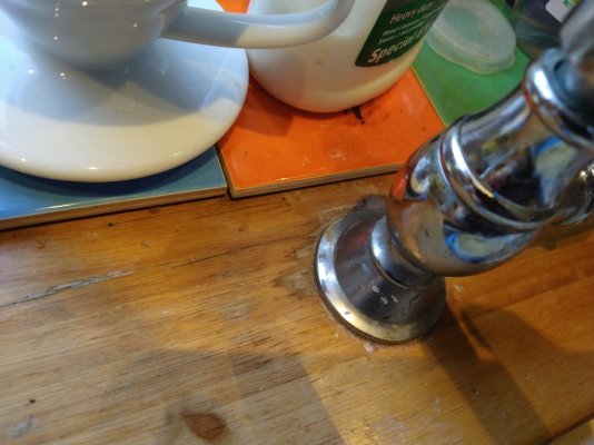

Waarom zo moeilijk doen (oprechte interesse! Niet bedoeld als kritiek)? Osmo top oil werkt prima met natte oppervlaktes, als je de donkerder kleuring niet erg vindt hoef je maar 1 product te smeren, en het is makkelijk bij te werken.

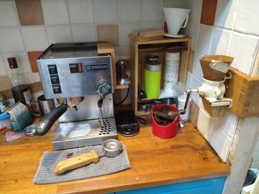

Voor de hout en espresso liefhebbers:
Blad afgewerkt met osmo top oil, koffiemolen houder en tamperhouder en portafiltergreep met verbeterde Danish oil van Cokerije. Er op gesmeerd en nooit meer naar omgekeken.
Deze kraan heeft een jaar lang gelekt op een top oil laag van een paar jaar oud. Dat zie je wel en moet ik nog bijwerken. Maar de schade valt me nog mee.
Bekijk bijlage 112733
Voor de afwerking zijn er deelnemers die er veel meer verstand van hebben. Maar dit apparaat is TOP. Koperen binnenwerk. Melk opschuimen is soms even opletten, want het apparaat kan weleens enthousiast zijn. Wij hebben inmiddels één zo’n apparaat versleten, maar er mocht geen andere in huis komen dan weer dezelfde!
Tof gedaan hoor! Silvia's zijn inderdaad echt prima machines. Robuust, makkelijk en veel aan te modificeren. Ik heb zelf een La Pavoni Profesional staan, nu dus met noten handvatten. Alleen dus nog even testen welke afwerking ze krijgen.
