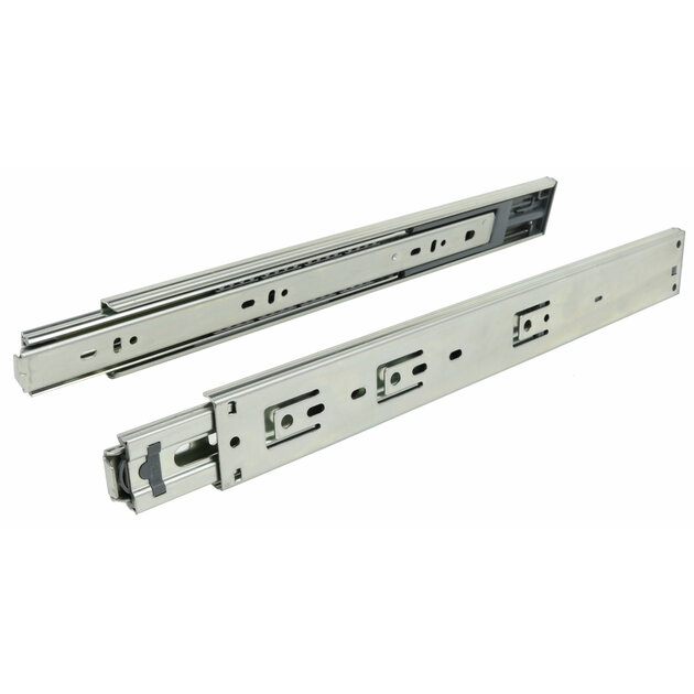

Ik maak voor de eerste keer een kast met lades. Ik kan alleen nergens een goed stappenplan vinden hoe te werk te gaan. Ik ben nu bezig met de kastombouw, dat lijkt me de eerste stap. Daarna denk ik eerst de ladegeleiders kopen en vanuit daar de afmetingen van de lade berekenen? Als ik simpele geleiders wil die wel softclose hebben, dan kom ik denk ik bij zoiets uit?
Hoe nauw luistert de diepte van de lade? Als je ze minder diep maakt dan wat de geleider aankan dan komen ze in geopende toestand te veel naar buiten lijkt mij? Dat is niet zo fraai natuurlijk.

Bij softclose geleiders moet je je qua maatvoering van de laden exact aan de opgave van de fabrikant houden. Hettich/Blum is goed qua documentatie - ik zou daar even op googelen (Tandem Plus etc.)

Je lade maakt je gelijk aan de lengte van de geleider. Je kast iets dieper. Maar je kunt toch eerst je geleider bestellen?

Ik zou naar deze kijken: beschlaege-online - Vollauszug bis 50 kg für sanftes Schließen
De diepte van de lade is bij dit soort geleiders iets minder van belang als bij Blum Movento, maar je moet het niet te gek maken. Maak je de lade te lang dan gaat deze uiteraard niet meer 100% open. Zelf gebruik ik altijd een achterwand, dit geeft een betere stabilisatie als enkel enkele latten op een paar plaatsen aanbrengen.

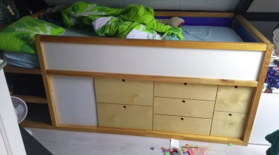

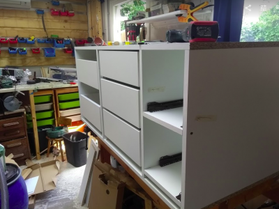

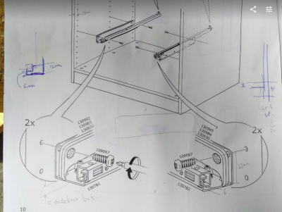

Ik heb laatst een ladenkast gemaakt op basis van Ikea lades. Zelf ombouw gemaakt, met binnenmaten afgekeken van Ikea Pax, en daarna kon ik gewoon Ikea lades kopen en plaatsen. Was alsnog wat gepunnik omdat ik ze dichter op mekaar wou dan IKEA zelf doet, maar dat zorgde weer dat ik wat creativiteit kwijt kon :) Verder heb ik er zelf een front voor gezet
Notities met extra maten:
Hier de kast in ontwikkeling, nog zonder fronten.
Linker- en midden kolom zijn IKEA laden met blum geleiders, rechts zijn smalle laadjes geworden met geleiders die ik nog had liggen. Het geheel is ingebouwd onder een verlaagde hoogslaper, vandaar dat de buitenkanten niet afgewerkt zijn. Achterplaat is 4mm MDF.
En hier zijn de frontjes ervoor
Dit alles om aan te geven dat je ook deels zelf, deels inkoop dingen kan maken.

Dank voor de link! Dat scheelt behoorlijk in de kosten. Ik denk dat ik qua gewicht ook met een max van 30kg uit zou komen, maar gezien het geringe prijsverschil ga ik maar voor 50kg.

De geleiders van Köhnemann lijken verdacht veel op deze:
Dat zou schelen in de verzendkosten.
Dank voor de tip! Ik wil zelf een inloopkast maken met veel lades. Deze prijs scheelt enorm met de shops die ik tot nu toe bekeken heb.
Begrijp ik het goed dat als ik een kast maak van 58 cm diep en 60 cm binnenmaat breedte dat ik dan deze geleiders moet nemen?
En dan moet de lade 25,4 mm smaller zijn dan die 60 cm? Dus afgerond 13 mm per kant? 600 mm - 26 = 574 wordt de breedte van de lade?

Inderdaad, zoals vermeld op de site: minimaal 25,4 en maximaal 27mm aftrekken van de binnenmaat van de kastbreedte.

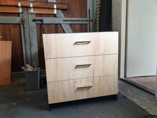

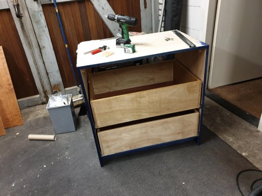

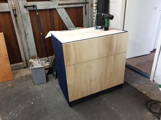

Hier een klein voorproefje van de huidige stand van zaken.
Lades zijn gemaakt en zitten in de kast. Ik merk dat ze vrij stroef lopen, maar dat schijn je te kunnen verhelpen door de kogellagers wat te smeren. Helaas is de bovenste lade waarschijnlijk niet helemaal haaks waardoor deze aan 1 kant net iets eerder sluit. Misschien kan ik de geleiders nog een fractie verder monteren want nu zie je het in het frontje.
Ik ben wel blij dat de tekening zo goed doorloopt.

Ik heb de geleiders gebruikt van meubelbeslagonline.nl Die van de link die ik had gepost. Niet zo duur, daarentegen lopen ze niet zo soepel als de geleiders van Blum die we in onze keuken hebben. Ze zijn wel erg makkelijk te monteren en dat leek mij voor de eerste keer wel handig.

deze geleiders komen volledig naast de lade ?
ik heb een opening van 8 cm hoog & 60 cm breed (boven de vaatwas) die ik nuttig wil gebruiken, dus kan ik me niet veroorloven om hoogte te verliezen door geleiders die deels onder de lade hangen
heb je een mal gebruikt/gemaakt om de geleiders op corpus en lade te plaatsen ?
ik veronderstel dat geleiders aan die prijs niet nastelbaar zijn
